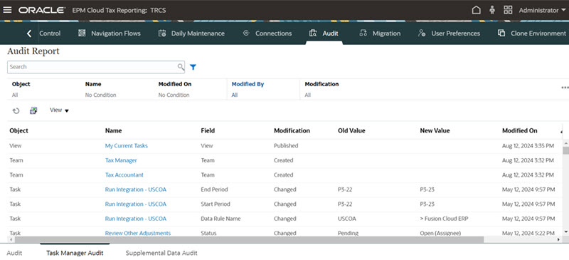

태스크 관리자 감사 페이지에는 태스크 관리자 관련 객체에 대한 내역 레코드가 표시됩니다. 다음 태스크 관리자 객체가 추적됩니다.
  • 알림
  • 속성
  • 필터(공용만 해당)
  • 휴일 규칙
  • 목록 필터 조건과 열 선택을 포함하는 목록(공용만 해당)
  • 조직 구성 단위
  • 스케줄
  • 설정
  • 태스크
  • 태스크 유형
  • 팀
  • 템플리트
태스크 관리자 감사

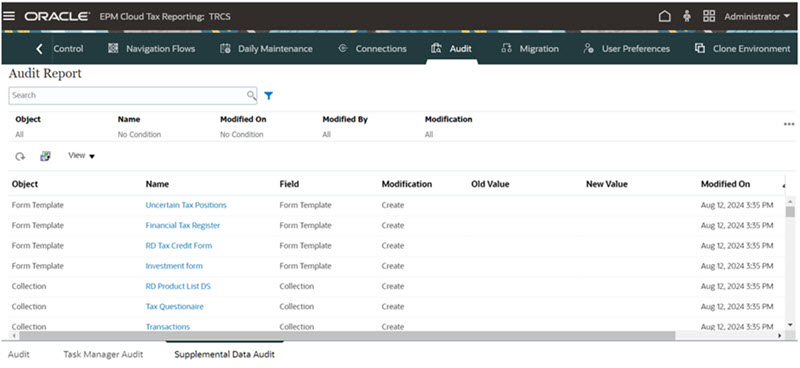

보충 데이터 감사 페이지에는 보충 데이터 관련 객체에 대한 내역 레코드가 표시됩니다. 추적되는 보충 데이터 객체는 다음과 같습니다.
  • 수집
  • 수집 간격
  • 데이터 수집 기간
  • 차원
  • 필터
  • 양식
  • 목록
  • 설정
  • 템플리트
보충 데이터 감사
