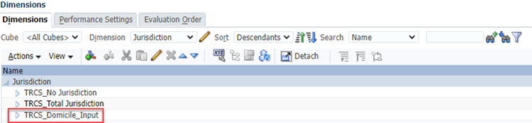

Tax Reporting에서는 데이터 임포트, 데이터 교환 또는 Supplemental Data Management를 통해 데이터를 임포트하는 경우 TRCS_Domicile_Input 관할권을 지정할 수 있습니다. TRCS_Domicile_Input을 사용하면 각 엔티티에 대한 올바른 국가 관할권(거주지)을 지정하지 않고도 데이터를 임포트할 수 있습니다.
Default_Jurisdiction_Member
데이터를 임포트한 후 시스템에서는 엔티티의 거주지 속성 구성에 따라 각 엔티티에 대한 국가 관할권(모든 국가의 레벨 0 하위 항목)을 확인합니다. 그런 다음, 시스템에서는 데이터를 해당하는 국가 관할권으로 라우팅합니다.
그러나 기본 관할권 멤버에 대한 몇 가지 제한 사항이 있습니다. 제한 사항을 참조하십시오.

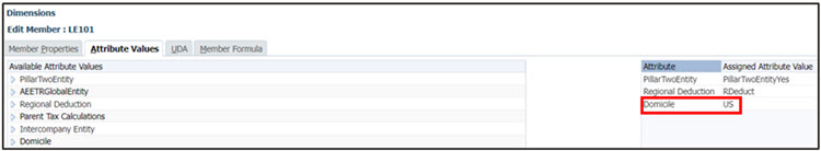

  • 데이터를 로드한 후 시스템에서는 아래 스크린샷에 표시된 대로 거주지 속성 값인 US를 기준으로 레코드에서 LE101 엔티티의 관할권을 자동으로 확인합니다.
    Domicile_Attribute_Value

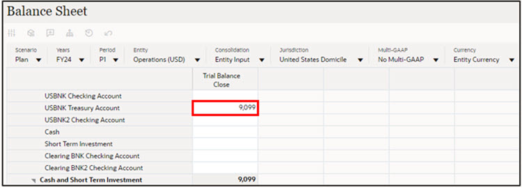

  • 그런 다음, 시스템에서는 대차대조표 양식의 LE101 엔티티 및 US 관할권에 데이터를 적절하게 저장합니다.
    Balance_Sheet_Form
