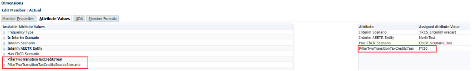

  • 시나리오 차원(시나리오 차원 참조): 과도기 연도 및 소스 시나리오를 확인할 다음 사용자정의 속성이 생성됩니다.
    • PillarTwoTransitionTaxCreditsYear: 기본적으로 애플리케이션에서 사용할 수 있는 연도를 모두 나열합니다.
    • PillarTwoTransitionTaxCreditsSourceScenario:
      • 기본적으로 애플리케이션에서 사용할 수 있는 시나리오 멤버를 모두 나열합니다.
      • 지정하지 않는 것은 소스 시나리오와 타겟 시나리오가 동일함을 나타냅니다.

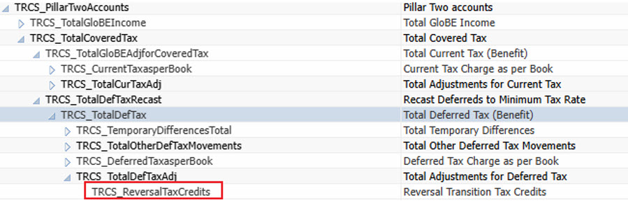

  • 계정 차원(계정 차원 참조): 과도기 세액 공제 금액 역분개가 포함되는 새 메타데이터 멤버 TRCS_ReversalTaxCredits가 생성됩니다.

아래 구성은 세액 공제 과도기 연도가 FY20임을 나타내며, 과도기 소스 시나리오를 지정하지 않은 것은 소스가 그 자체 즉, "실제"임을 나타냅니다.

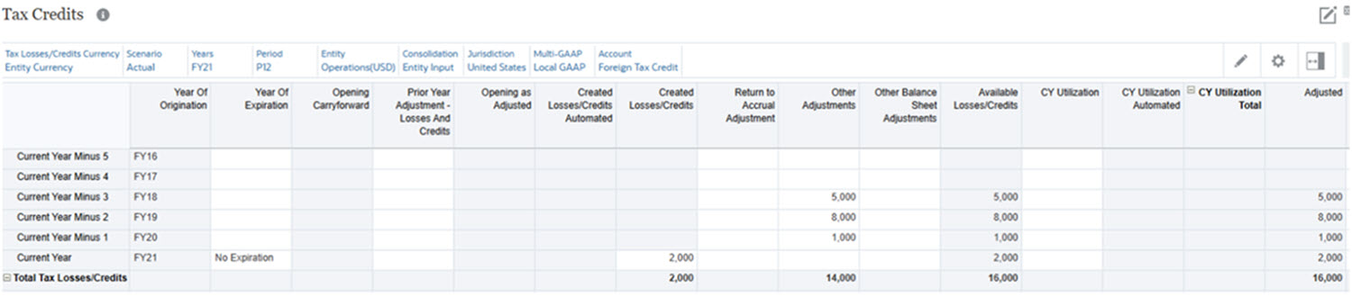

세액 공제
세액 공제

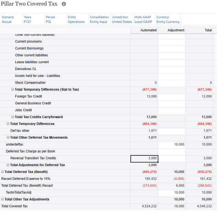

아래 스크린샷에서 사용가능한 세액 공제 전기 과도기 연도는 FY20이고, 3000$가 포함 세금에 전기될 것으로 예상됩니다.
세액 공제 전기 과도기 연도
이러한 이동 "TRCS_TLCOtherAdj(기타 조정)", "TRCS_TLCUtilizationTotal(총 CY 활용)" 및 "TRCS_TLCExpirationTotal(총 만료)"에서 입력된 세액 공제 합계는 과도기 연도를 기준으로 포함 세금에 복사됩니다.
포함 세금
과도기 세액 공제 역분개는 공제 금액 전기 과도기 연도를 채우며 해당 재산정 계산에서 제외됩니다.
