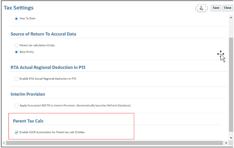

상위 세금 계산 엔티티에 대해 계산된 데이터(Tax Reporting 작업의 국가 및 지역 상위 세금 계산 참조)를 통합 큐브에서 CbCR 큐브로 전송하려면(애플리케이션 큐브 참조) 다음을 수행해야 합니다.
  • 상위 세금 계산 설정 사용
    세금 설정 화면으로 이동하고 상위 세금 계산에서 상위 세금 계산 엔티티에 대해 CbCR 자동화 사용 확인란을 선택합니다.
    세금 설정 카드를 누르고 설정 유형을 CbCR로 선택합니다. CbCR에서 CbCR 자동화에 대한 상위 세금 계산 엔티티를 선택합니다.
    상위 세금 계산 설정 사용
    CbCR 자동화는 이 옵션이 선택된 경우에만 연결 큐브에서 상위 세금 계산 데이터를 가져옵니다.

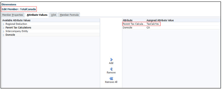

  • 상위 세금 계산 속성 사용
    상위 엔티티에 대한 상위 세금 계산 속성이 있는지 확인해야 합니다. 예를 들어, 아래 스크린샷에서는 상위 엔티티가 Total Canada로 표시됩니다.
    상위 세금 계산 속성 사용
