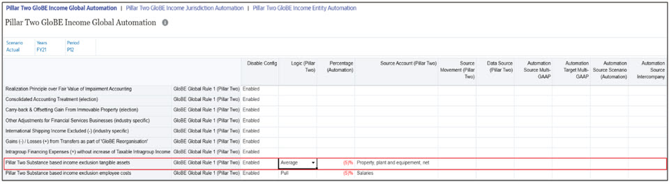

      아래 예는 평균 논리가 적용된 SBIE 유형 자산 계정을 보여줍니다.
      평균 논리
