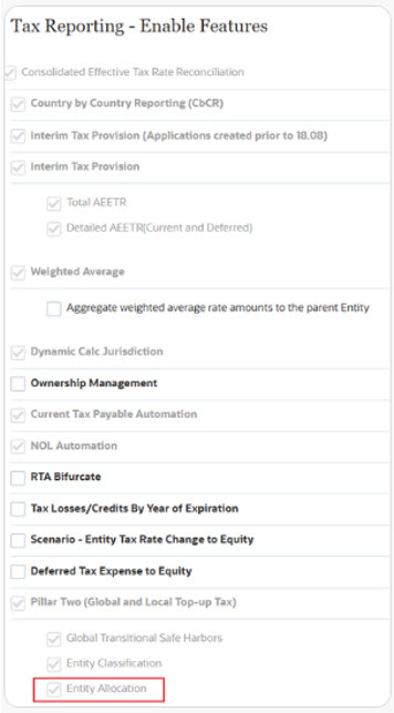

엔티티 할당 사용
이 기능을 사용으로 설정하려면:
  1. 구성 카드 작업 → 기능 사용으로 이동합니다.
  2. 기능을 사용 설정하려면 엔티티 할당을 선택하고 사용 버튼을 누릅니다.
    엔티티 할당 사용
