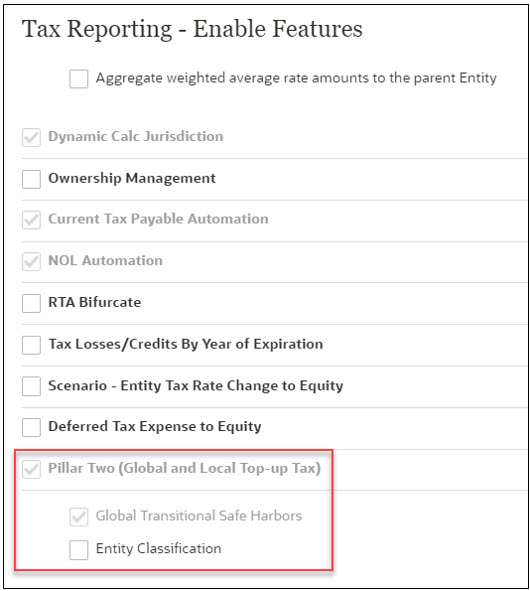

새 애플리케이션 생성 중 이 기능을 사용으로 설정하려면 애플리케이션 생성: 기능으로 이동하여 필라 2(글로벌 및 로컬 보충세) 아래의 엔티티 분류를 선택하고 사용을 누릅니다.
애플리케이션이 이미 생성된 경우 애플리케이션>구성으로 이동하여 이 기능을 사용으로 설정할 수 있습니다. 구성 화면에서 필라 2(글로벌 및 로컬 보충세) 아래의 엔티티 분류를 선택하고 사용을 누릅니다.
이렇게 하면 필라 2 엔티티 분류 양식 및 관련 메타데이터가 생성됩니다.
이 기능은 필라 2 관할권 자동화 양식에 종속되어 있으므로 기능을 사용으로 설정하기 전에 이 양식이 사용자정의되지 않았는지 확인해야 합니다. 사용자정의된 경우 시스템 기본값으로 복원하십시오.
