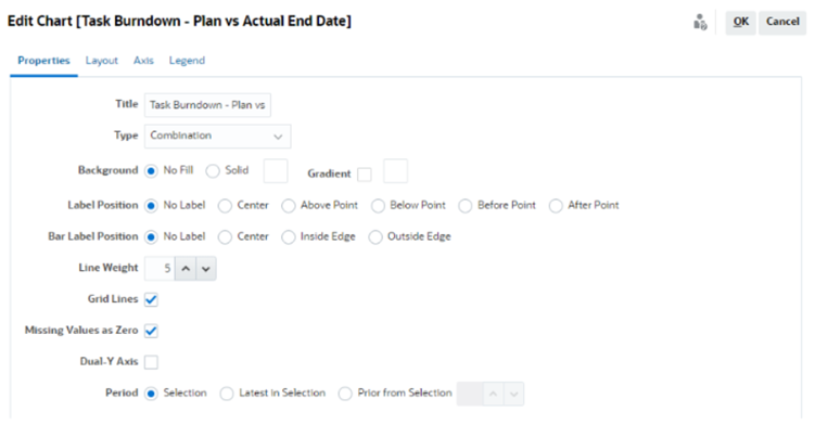

  3. 오른쪽 위에서 편집 아이콘을 눌러 [차트 편집] 대화상자를 표시합니다.
  4. 등록정보 탭에서 다음을 지정합니다.
    등록정보 탭
    • 유형에서 조합을 선택합니다.
    • 배경에서 채우기 없음을 선택합니다.
    • 레이블 위치에서 레이블 없음을 선택합니다.
    • 막대 레이블 위치에서 레이블 없음을 선택합니다.
    • 선 두께를 5로 선택합니다.
    • 그리드을 선택합니다.
    • 이중 Y축을 선택취소합니다.
    • 기간에서 선택을 선택합니다.
