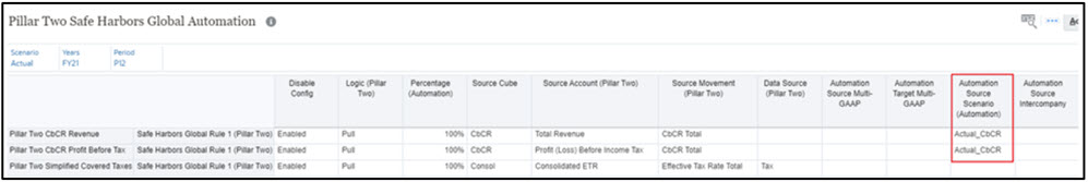

    • 아래 예제의 설정은 필라 2 CbCR 수익 및 필라 2 CbCR 세전 수익을 CbCR 큐브에서 추출하는 것입니다.
      예: 세이프 하버 구성
  • 별도 CbCR 시나리오를 생성하는 경우 자동화 규칙에서 소스 시나리오를 구성합니다.소스 시나리오 구성
  • CbCR 시나리오(Actual_CbCR)을 선택하는 경우에는 소스 큐브를 CbCR로 선택해야 합니다. 선택하지 않으면 데이터가 적합한 소스 이동 멤버로 추출되지 않습니다.
  • 소스 큐브 열이 선택되어 있지 않으면 시스템에서는 소스 큐브가 "연결" 큐브라고 가정합니다.
  • 소스 큐브를 "CbCR"로 선택할 때 소스 이동은 CBCR 합계로 필요합니다.

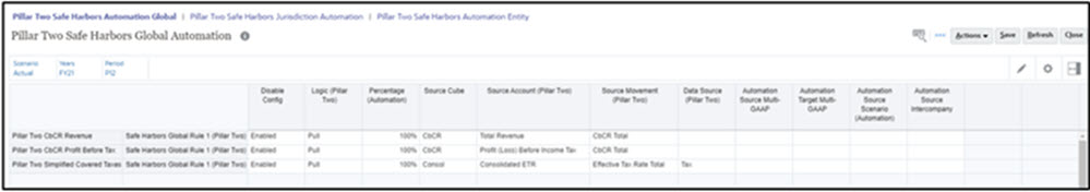

작동 방식: 설정되는 경우 글로벌 규칙은 저장 시 관할권 및 엔티티 레벨에 복사됩니다. 글로벌 규칙은 관할권 또는 엔티티 레벨에서 사용 안함으로 설정할 수 있으며, 이후에 대체 계산을 포함할 새 관할권 또는 엔티티 규칙을 생성할 수 있습니다. 글로벌 규칙에 대한 관할권 또는 엔티티 레벨에서 변경할 수 있는 유일한 세부정보는 사용/사용 안함 열입니다.
관할권 규칙은 엔티티 레벨에서 사용 안함으로 설정할 수 있으며, 이후에 대체 계산을 포함할 새 엔티티 규칙을 생성할 수 있습니다. 관할권 규칙에 대한 엔티티 레벨에서 변경할 수 있는 유일한 세부정보는 사용/사용 안함 열입니다.
엔티티 레벨에서 새 엔티티 규칙을 저장할 수 있습니다. 규칙 이름을 확인하여 규칙 유형(글로벌, 관할권 및 엔티티)을 확인할 수 있습니다. 필요에 따라 메타데이터에 추가 규칙을 추가할 수도 있습니다.
글로벌 규칙이 엔티티 양식에 표시되지 않는 경우 "필라 2 자동화 글로벌 저장"을 실행해야 합니다.
