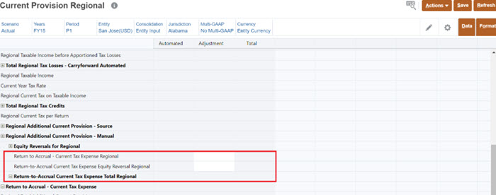

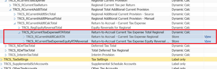

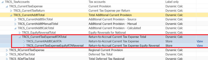

생성되는 다음 새 메타데이터에 유의하십시오.
TRCS_CurrentTaxExpenseRTATotal, TRCS_CurrentTaxExpenseEquityRTAReversal, TRCS_CurrentTaxExpenseRTATotal(공유), TRCS_RCurrentTaxExpenseRTATotal, TRCS_RCurrentTaxExpenseEquityRTAReversal, TRCS_RCurrentTaxExpenseRTATotal(공유)

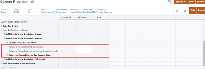

| ETR 양식으로 이동합니다. | 발생 이익 현재 세금 비용 합계는 8,000입니다. |
| TAR 양식으로 이동합니다. | 자동화된 합계에 미지급 법인세는 -7,000, 자기자본 역분개는 -1,000으로 표시됩니다. |

| 지역별 ETR 양식으로 이동합니다. | 발생 이익 현재 세금 비용 합계는 12,000입니다. |
| 지역별 TAR 양식으로 이동합니다. | 자동화된 합계에 미지급 법인세는 -10500, 자기자본 역분개는 -1500으로 표시됩니다. |

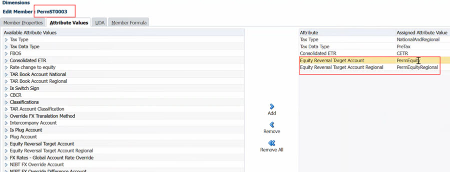

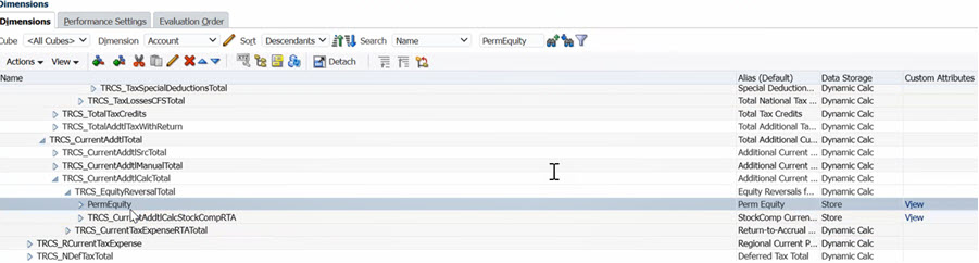

이제 영구 계정에 대해 동일한 단계를 수행합니다.
지역별로 별도의 계정을 생성하여 동일한 단계를 수행할 수 있습니다.
