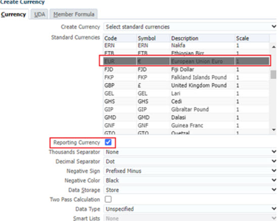

통화
이전 세이프 하버 테스트 임계값은 유로 통화로 정의되어 있으므로 EUR 통화를 포함해야 합니다.
EUR 통화를 생성하고 EUR에 대한 보고 통화 옵션을 선택합니다. 통화 차원을 참조하십시오.
Check_Reporting_Currency

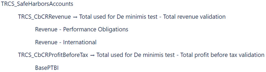

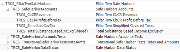

계정
세이프 하버 계정(계정 차원 참조) 설정의 세부정보는 다음과 같습니다.
세이프 하버 계정
CbCR 수익(TRCS_CbCRRevenue) 및 CbCR 세전 수익(TRCS_CbCRProfitBeforeTax)을 확장하여 추가적인 상세 멤버를 추가할 수 있으며 상세 계정을 사용하여 자동화 규칙을 정의할 수 있습니다.
예
예
위 예제에서 수익 성과 의무 및 국제 수익은 TRCS_CbCRRevenue의 1차 하위 멤버입니다. BasePTBI는 TRCS_CbCRProfitBeforeTax의 1차 하위 멤버입니다.
