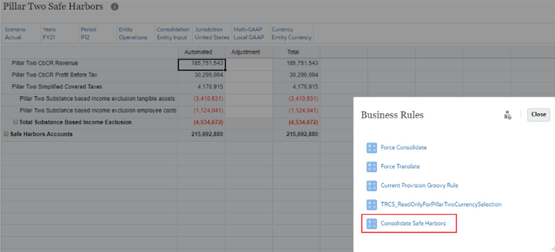

세이프 하버 연결(독립형 규칙)
  • CbCR 기능이 사용으로 설정된 경우에만 이 규칙을 적용할 수 있습니다.
  • 세이프 하버 자동화 규칙을 실행하기 위한 독립형 규칙(작업 → 비즈니스 규칙에서 세이프 하버 연결 실행)
    독립형 규칙
  • 독립형 규칙은 필라 2 세이프 하버 양식에도 첨부됩니다.
