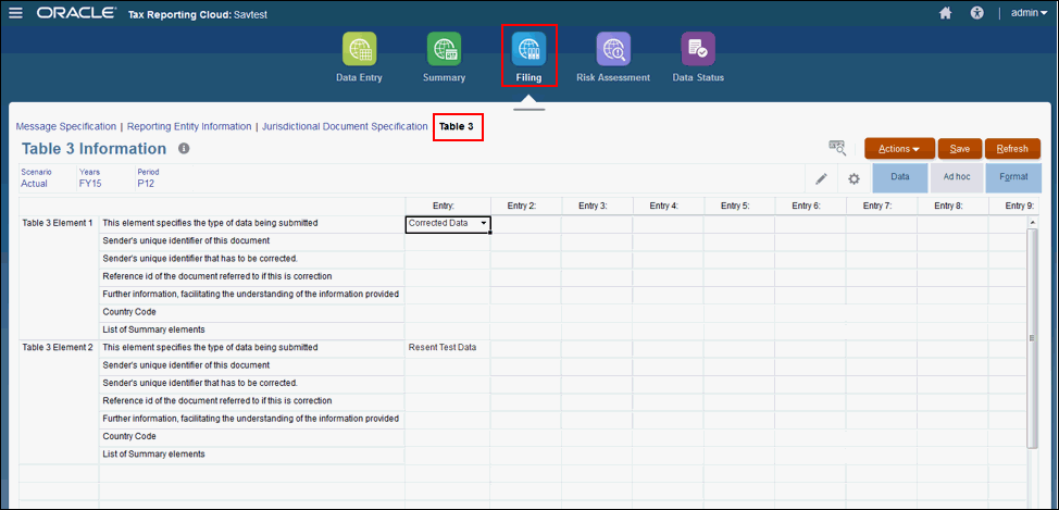

[보고 테이블 3] 화면에서는 보고서에 대해 제출된 각 제출 작업에 대한 세부정보를 입력할 수 있습니다. 예를 들어 테스트 데이터로 제출한 것인지, 아니면 수정된 데이터인지 파악할 수 있습니다. 보고서를 제출하거나 다시 제출할 때마다 해당 자료가 올바른 이유로 평가되도록 적절한 세부정보를 추가합니다.
테이블 3을 완료하려면 다음을 수행하십시오.
  1. 홈 페이지에서 CbCR, 제출 순으로 누릅니다.
  2. 테이블 3을 선택합니다.
    보고에 사용할 테이블 3 화면.
  3. 보고서의 POV를 선택합니다.
  4. 각 테이블 3 요소(요소 1, 요소 2 등)에 대해 다음 필드의 정보를 입력하십시오.
