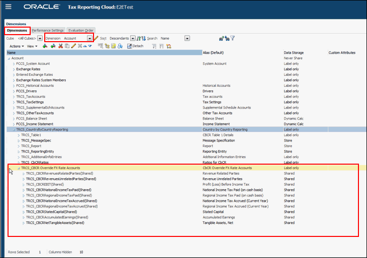

차원의 TRCS_CBCR Override FX Rate Accounts 아래에 CbCR 테이블1 계정이 공유로 생성됩니다. 이러한 계정은 TRCS_Table1 아래에 지정된 계정을 이중화합니다.
CbCR 큐브를 사용하면 다음 계층이 자동으로 생성되어 환산의 평균 환율을 지정합니다.
표 18-1 TRCS_CBCR Override FX Rate Accounts
계정 기본 별칭
TRCS_CBCRRevenuesRelatedParties(공유)
수익 관련 당사자
TRCS_CBCRRevenuesUnrelatedParties(공유)
수익과 관련 없는 당사자
TRCS_CBCREBIT(공유)
소득세전 수익(손실)

TRCS_CBCRNationalIncomeTaxPaid(공유)
납부한 국가소득세(현금 기준)
TRCS_CBCRRegionalIncomeTaxPaid(공유)
납부한 지역소득세(현금 기준)
TRCS_CBCRNationalIncomeTaxAccrued(공유)
미지급 국가소득세(현재 연도)
TRCS_CBCRRegionalIncomeTaxAccrued(공유)
미지급 지역소득세(현재 연도)
TRCS_CBCRStatedCapital(공유)
법정 자본
TRCS_CBCRAccumulatedEarnings(공유)
누적 수익
TRCS_CBCRNetTangibleAsssets(공유)
순 유형 자산
TRCS_CBCR 대체 FX 환율 계정은 TRCS_CountryByCountryReporting에 나열됩니다.

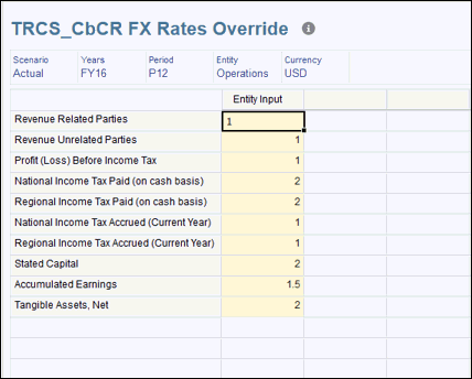

  1. 홈 페이지에서 라이브러리을 선택하고 양식 아래의 세금 관리를 확장한 후에 TRCS_CbCR FX Rates Override를 선택합니다.
    직원 수를 제외하고 CbCR 테이블 1의 모든 열이 화면에 표시됩니다.
  2. [편집] 편집 아이콘을 누른 후에 사용할 POV 및 엔티티 통화를 선택합니다.
    TRCS CbCR FX 환율 대체 양식에 적절한 FX 환율을 입력합니다.
  3. 엔티티 입력 아래에 선택한 계정의 CbCR FX 대체 환율을 입력하고 저장을 누릅니다. 필요한 각 계정에 대해 반복합니다. 모든 환율을 입력한 후 저장을 누를 수 있습니다.
    주:
    자산/부채 계정의 경우 대체 환율을 지정하지 않으면 종료 환율이 사용됩니다. 수익/비용 계정의 경우 대체 환율을 지정하지 않으면 평균 환율이 사용됩니다.
