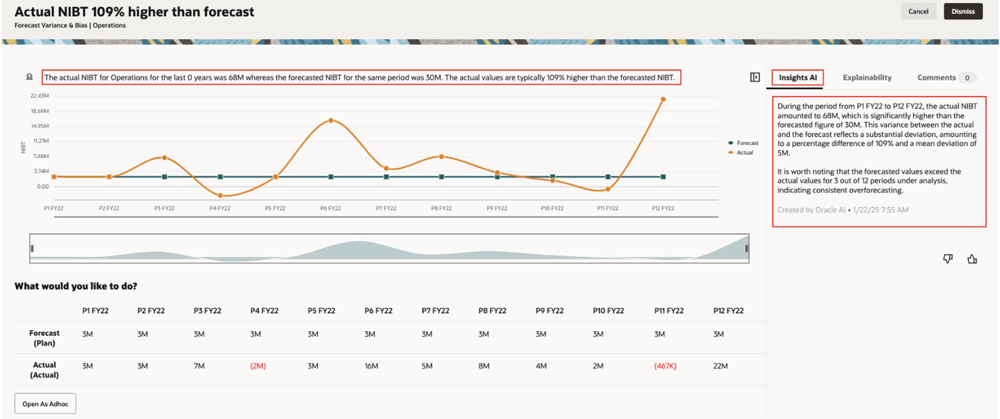

  2. 인사이트 대시보드에서 세부정보 열의 링크를 누릅니다. 값 그래프와 함께 인사이트 설명을 포함하는 Analyzer 뷰가 표시됩니다.
  3. 인사이트에 대한 서술적 요약을 보려면 설명(인사이트 설명 아이콘)을 누른 다음 인사이트 AI 탭을 누릅니다.
GenAI는 기존 분석, 메트릭, 방법 및 규칙 기반 요약을 평가하고 대형 언어 모델을 사용하여 인사이트 영향을 설명하는 의미 있는 서술적 설명을 생성합니다.
이 요약은 GenAI를 사용합니다. GenAI 출력이 사실에 입각하지 않거나, 정확하지 않거나, 적절하지 않을 수도 있습니다. 사용자의 재량에 따라 GenAI 출력을 검토하고 사용할 책임이 있습니다.
단일 인사이트에 대한 서술적 요약
