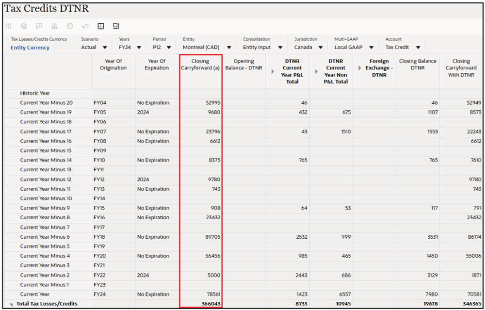

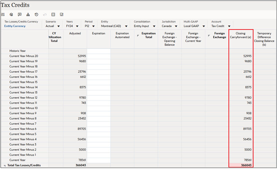

세액 공제 계정의 세액 공제 양식에서 마감 차기이월 (a)에 대해 다음 값을 고려해 보십시오.
사용 사례 예: 세액 공제 양식
이월 마감 값은 세액 공제 DTNR 양식에 채워집니다.
사용 사례 예: 세액 공제 DTNR 양식

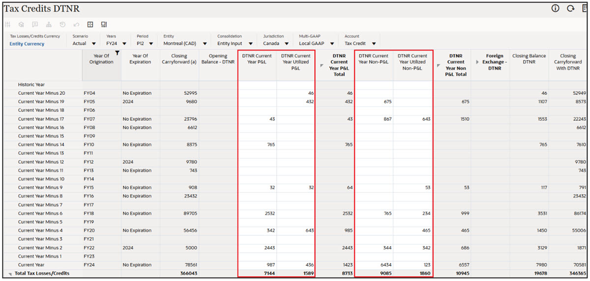

DTNR 현재 연도 P&L, DTNR 현재 연도 활용 P&L, DTNR 현재 연도 비P&L 및 DTNR 현재 연도 활용 비P&L 열을 사용하여 연도에서 P&L 및 비P&L 금액을 인식 취소할 수 있습니다.
예를 들어 연도 FY24의 경우 아래 스크린샷을 참조하십시오. DTNR 현재 연도 P&L의 값은 987이고 DTNR 현재 연도 사용 P&L은 436이며 DTNR 현재 연도 비P&L은 6434이고 DTNR 현재 연도 사용 비P&L은 123입니다.

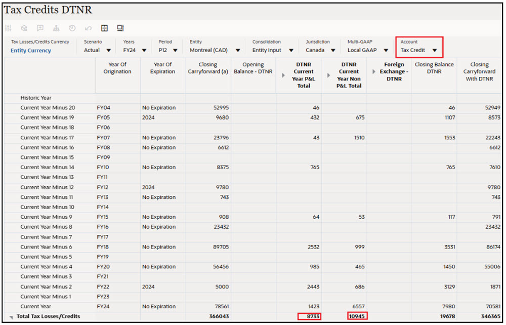

DTNR로 마감 차기이월 열에는 인식 취소된 금액이 포함된 마감 차기이월이 포함됩니다.
인식 취소된 금액

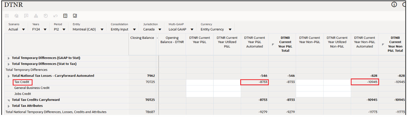

전기 통합 FY24 P12의 값이 다음과 같이 DTNR 양식에 채워집니다.
  • DTNR 현재 연도 P&L 자동화 = - DTNR 현재 연도 P&L 합계(8733)
  • DTNR 현재 연도 비P&L 자동화 = - DTNR 현재 연도 비P&L 합계(10945)
세금 손실 DTNR 양식 전기 통합의 값
전기 통합, DTNR 현재 연도 P&L 자동화 및 DTNR 현재 연도 비P&L 자동화 값은 다음과 같이 채워집니다.
DTNR 현재 연도 비P&L 자동화 및 DTNR 현재 연도 비P&L 자동 값

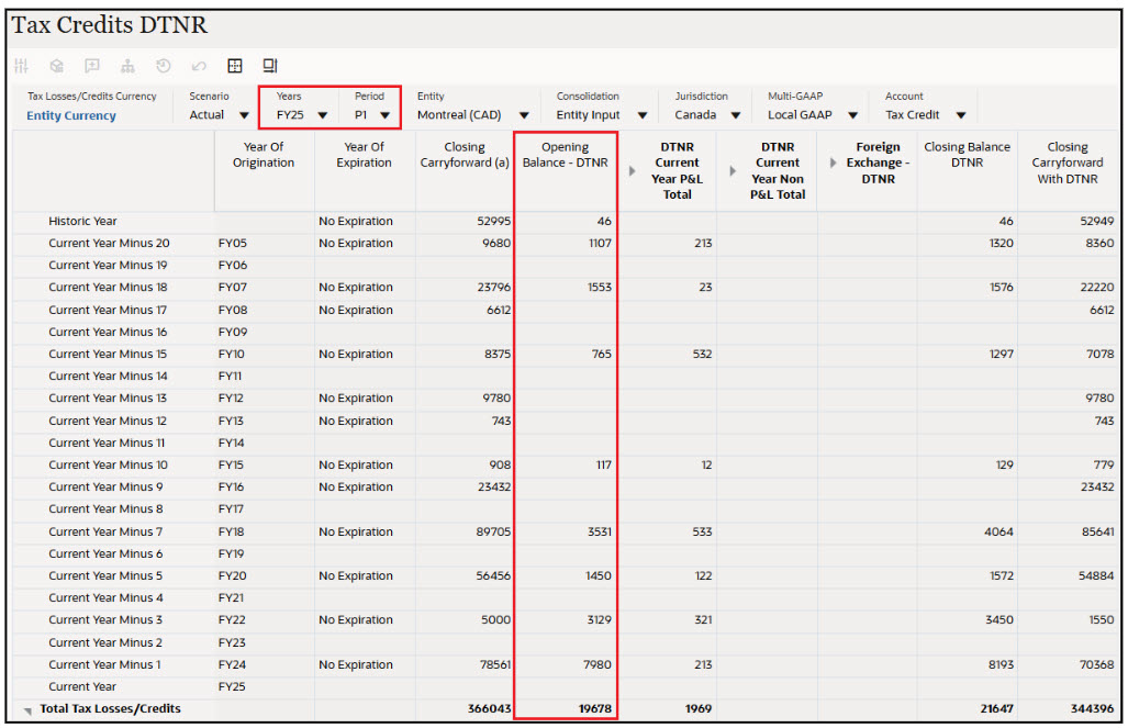

세액 공제 DTNR에서 FY25, P1를 통합한 후 마감 잔액 DTNR의 값은 기초 잔액 - DTNR 열로 플로우됩니다.
마감 잔액 DTNR 플로우에서 기초 잔액으로의 값 - DTNR 열
  • 기본적으로 DTNR 현재 연도 비P&L 자동화 및 DTNR 현재 연도 비P&L 자동화 열의 "총 국가 일시적 차이, 손실, 공제 및 속성" 계정에 대한 금액은 TAR 양식에 반영됩니다.
  • DTNR 현재 연도 P&L 자동화 열의 "총 국가 일시적 차이, 손실, 공제 및 속성" 계정에 대한 금액이 ETR 양식에 반영됩니다.
