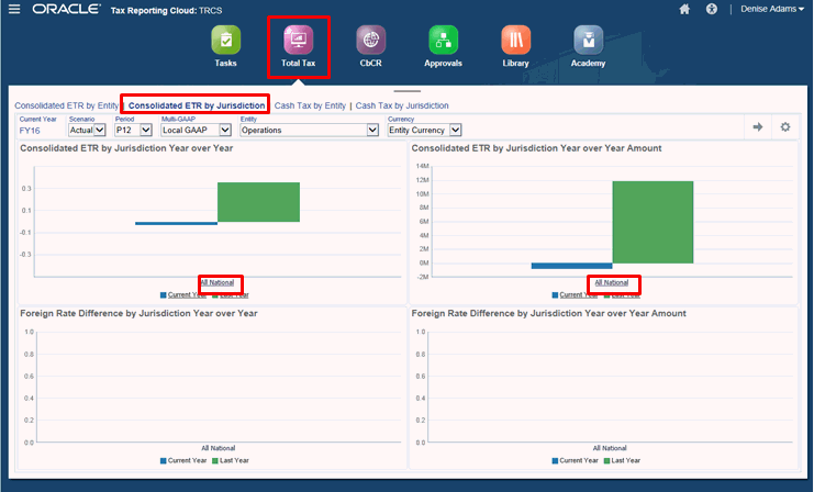

관할권별 연결 ETR 대시보드를 검토하려면 다음을 수행합니다.
  1. 홈 페이지에서 총 세금을 선택합니다.
  2. 관할권별 연결 ETR 대시보드를 선택합니다.
    관할권별 연결 ETR 대시보드
  3. 선택사항: POV를 조정합니다.
  4. 막대 차트 결과를 검토합니다.
    대시보드로 드릴다운하려면 최상위 레벨 엔티티(예: 모든 국가)를 눌러 국가 관할권으로 드릴다운합니다.
