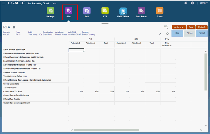

RTA 화면
양식에 포함되는 롤포워드 멤버는 다음과 같습니다.
표 12-13 국가 일시적 차이
범주 하위 범주 설명
P12
자동화
POV에 지정된 연도에 대한 준비금의 자동화 금액입니다.
조정
POV에 지정된 연도에 대한 준비금의 수동 입력 금액입니다.
합계
자동화 금액 및 조정 합계입니다. (총 준비금)
RTA
자동화
POV에 지정된 연도에 대한 이익의 자동화 금액입니다.
조정
POV에 지정된 연도에 대한 이익의 수동 입력 금액입니다.
합계
이익의 자동화 금액 및 조정 합계입니다. (총 이익)
RTA
RTA 차이
총 준비금 및 총 이익 간 차이입니다.
계산 시 당기 준비금으로 전달되는 금액은 이익당 당기 소득 신고/당기 법인세 계정의 금액입니다. 일시적 차이의 차이 금액은 계산 시 자동으로 발생 이익에 대한 일시적 차이 롤포워드의 열로 전달됩니다.
조정을 입력하려면 다음을 수행합니다.
  1. 홈 페이지에서 국가 법인세 준비금, RTA 순으로 선택합니다.
  2. 필요에 따라 계정 잔액에 조정 금액을 입력합니다.
  3. 저장을 누릅니다.
  4. 양식의 작업에서 연결을 선택하고 실행을 누릅니다.
