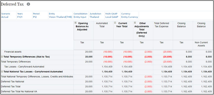

세금 자동화 결과
그림 4 임시 차이 및 그림 5 이연 법인세
금융 자산에서 처리된 글로벌 1 세금 자동화 규칙은 "이동" 규칙 때문에 현재 연도 자동화 이동에 게시된 (93,476)의 현재 연도 이동을 표시합니다. 금융 자산에서 처리된 엔티티 1 자동화는 엔티티 1 규칙에서 선택된 타겟 이동을 통해 처리된 "압축" 규칙의 결과로서 (10,000)의 기타 조정 자동화를 표시합니다.
세금 손실 차기이월에서 처리된 글로벌 1 세금 자동화 규칙은 "추출" 규칙 때문에 현재 연도 자동화 이동에 게시된 (5,772,046)의 현재 연도 이동을 표시합니다.
그림 4: 임시 차이
일시적 차이
그림 5: 이연 법인세
이연 법인세
