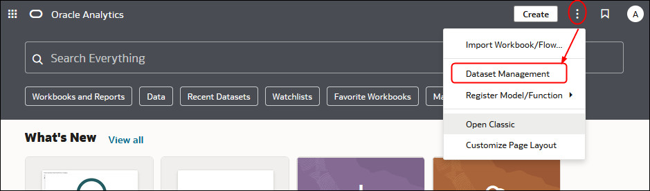

  1. Klik op het menu Pagina op de beginpagina en selecteer Gegevenssetbeheer.
