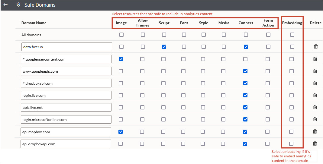

  6. Als u wilt toestaan dat gebruikers hun werkmappen, rapporten en dashboards kunnen insluiten in externe inhoud in het domein, selecteert u Insluiten.
    Pagina 'Veilige domeinen'
