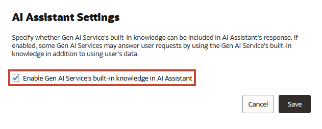

  4. Selecteer Ingebouwde kennis van Gen AI-service in AI-assistent activeren.
    De prompt 'Instellingen AI-assistent' is geopend met 'Ingebouwde kennis van Gen AI-service in AI-assistent activeren'.
  5. Klik op Opslaan.
