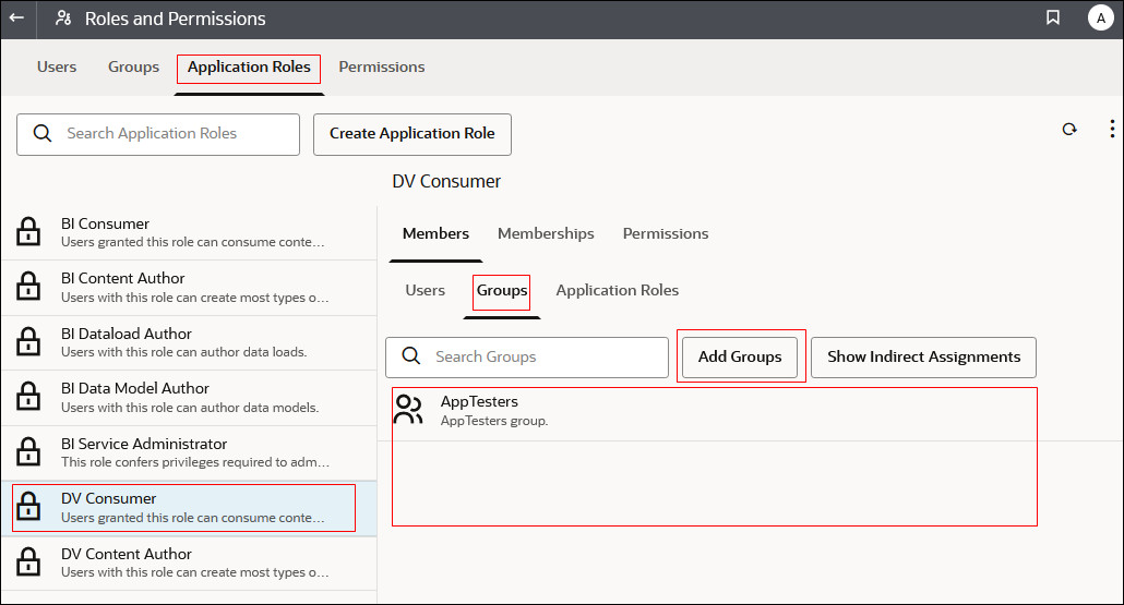

  1. Klik op Console.
  2. Klik op Rollen en rechten.
  3. Klik op Applicatierollen.
    Alle vooraf gedefinieerde applicatierollen worden weergegeven, samen met eventuele applicatierollen die u hebt toegevoegd.
  4. Selecteer de naam van de applicatierol die u aan een groep wilt toewijzen.
  5. Klik onder Leden op Groepen om de groepen te bekijken die op dit moment aan deze applicatierol zijn toegewezen.
    Zo is bijvoorbeeld de groep 'AppTesters' direct toegewezen aan de applicatierol 'DV-consument'.
  6. Als u een lijst wilt bekijken met alle groepen die aan de applicatierol zijn toegewezen (zowel direct als indirect), klikt u op het menupictogram en selecteert u Indirecte toewijzingen tonen.
  7. Als u een nieuwe groep gebruikers aan de applicatierol wilt toevoegen, klikt u op Groepen toevoegen, selecteert u een of meerdere groepen en klikt u vervolgens op Selectie toevoegen.
  8. Als u een groep uit de applicatierol wilt verwijderen, klikt u op het pictogram Verwijderen Pictogram Verwijderen naast de naam van de groep.
