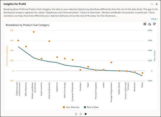

Een dimensionale verdeling kan ook worden weergegeven als een spreidingsgrafiek met twee assen, waarbij elke stip de verdeling van de geselecteerde gegevens vertegenwoordigt en de lijn de verdeling van de resterende gegevens vertegenwoordigt. De leden worden op basis van de overige gegevens van hoog naar laag gesorteerd.
Met dit inzicht wordt bijvoorbeeld een onderverdeling van de winst per subcategorie product getoond. De geselecteerde gegevens voor 'Winst' tonen significante verschillen voor de subcategorieën van producten, zoals 'Telefoons en communicatie', 'Binders en Binderaccessoires', en 'Stoelen en stoelmatten'.

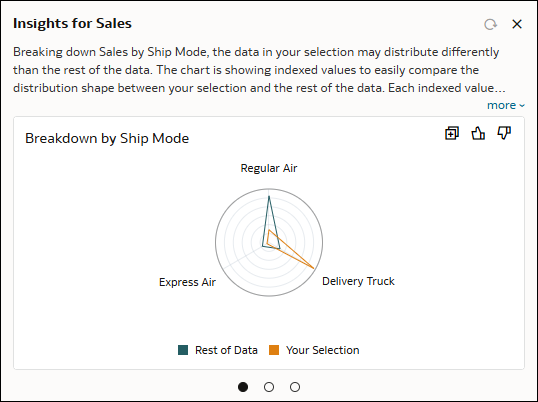

Een verdeling kan ook worden weergegeven als een radarlijngrafiek waarbij de verdeling van de geselecteerde gegevenslijn en de rest van de gegevenslijn worden geïndexeerd naar een genormaliseerde schaal.
Met dit inzicht wordt bijvoorbeeld een onderverdeling van Verkoop per verzendwijze getoond. De vormen van de geselecteerde gegevens en de rest van de gegevens wijzen op aanzienlijke verschillen voor de verzendwijzen 'Bestelbus' en 'Reguliere luchtvracht'.

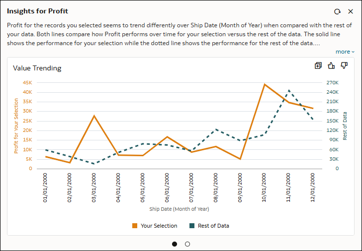

Waardetrend
Met dit type trendvisualisatie wordt de trend van een metric op afgeleide datum- of tijdkolommen getoond. Terwijl trendgrafieken worden geïndexeerd bij de beginwaarden, zijn waardetrendgrafieken niet-geïndexeerde grafieken met twee assen. Waardetrendgrafieken zijn handig bij het identificeren van verschillen tussen de geselecteerde gegevens en de rest van de gegevens in de geselecteerde afgeleide datum- of tijdkolom.
Met dit inzicht wordt bijvoorbeeld de waardetrend van winst over een afgeleide datumkolom met de naam 'Verzenddatum (maand van het jaar) getoond.
