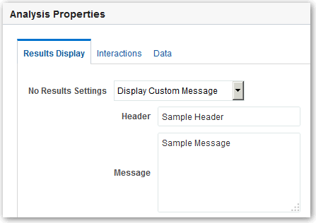

  2. Selecteer op de werkbalk op het tabblad 'Criteria' of op het tabblad 'Resultaten' de optie Analyse-eigenschappen bewerken om het dialoogvenster 'Analyse-eigenschappen' weer te geven.
  3. Selecteer op het tabblad 'Weergave resultaten' opties om de weergave van de resultaten te beïnvloeden. Geef bijvoorbeeld in het veld Instelling bij geen resultaten het standaardbericht of aangepaste bericht op dat wordt weergegeven als er geen resultaten worden geretourneerd wanneer u de analyse uitvoert. Dit bericht wordt weergegeven als u bijvoorbeeld een zeer beperkend filter op de kolommen in de analyse hebt toegepast. U ziet dit aangepaste bericht niet als u eenvoudigweg de analyse maakt zonder kolommen op te nemen.
  4. Als u beheerrechten hebt en berichten wilt aanpassen met HTML-markup, inclusief JavaScript, selecteert u Aangepast bericht weergeven in het veld Instelling bij geen resultaten. Vervolgens selecteert u Bevat HTML-markup en voert u de HTML-markup in die u wilt toepassen.
