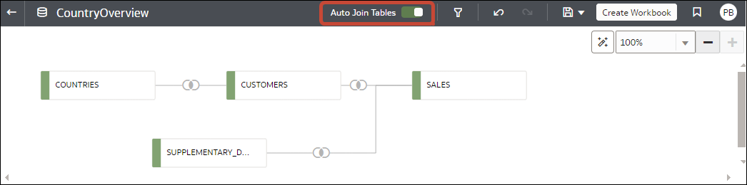

U kunt de schakelknop Tabellen automatisch samenvoegen gebruiken om te voorkomen dat in Oracle Analytics joins worden gemaakt wanneer u tabellen toevoegt aan uw gegevensset.
Als u tabellen naar een gegevensset sleept, worden joins die zijn opgegeven in de gegevensbron standaard automatisch gemaakt tussen de tabellen van de gegevensset. In Oracle Analytics worden ook automatisch joins gemaakt op basis van overeenkomende kolomnamen tussen de tabellen.
In sommige gevallen wilt u de joins van een gegevensset mogelijk zelf maken in plaats van dat joins voor u worden gemaakt in Oracle Analytics. Bijvoorbeeld als uw gegevensset te veel overeenkomende kolommen bevat en het veel tijd kost om de onnodige kolommen te verwijderen. In dergelijke gevallen deselecteert u de schakelknop Tabellen automatisch samenvoegen om automatische joins uit te schakelen.
Als u Tabellen automatisch samenvoegen deselecteert, worden de bestaande joins van de gegevensset niet verwijderd. Deze joins moet u handmatig verwijderen.
Nadat u automatische joins hebt uitgeschakeld en tabellen aan de gegevensset hebt toegevoegd, moet u joins handmatig toevoegen voordat u de gegevensset kunt opslaan. Zie voor meer informatie: Joins toevoegen tussen gegevenssettabellen over het maken van tabeljoins in gegevenssets.
  1. Klik op de beginpagina op Navigator Pictogram Navigator dat gebruikt wordt om de Navigator weer te geven en vervolgens op Gegevens.
  2. Klik op het tabblad Gegevenssets.
  3. Zoek de gegevensset die u wilt openen en klik in het menu Acties op Openen.
  4. Klik op het tabblad Joindiagram.
  5. Klik op Tabellen automatisch samenvoegen om te voorkomen dat in automatisch joins worden gemaakt voor tabellen die u aan de gegevensset toevoegt.
