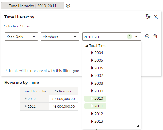

Leden
Een voorbeeld van een niveauhiërarchie: als u voor een tabel waarin de opbrengsten van een tijdsdimensie worden getoond een selectiestap gebruikt met de actie 'Alleen behouden', de operator 'Leden' en de leden '2010' en '2011', dan worden in de tabel alleen de opbrengsten voor die twee jaren getoond.

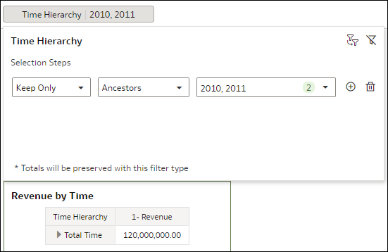

Voorlopers: hiermee kunt u leden opgeven waardoor de selectiestap alleen op de voorlopers reageert. Alleen de voorlopers worden in de visualisatie getoond.
Een voorbeeld van een niveauhiërarchie: als u voor een tabel waarin de opbrengsten van een tijdhiërarchie worden getoond een selectiestap gebruikt met de actie 'Alleen behouden', de operator 'Voorlopers' en de leden '2010' en '2011', dan worden in de tabel de opbrengsten voor de voorloper van die twee jaren getoond. In dit geval is dat de totale tijd.
