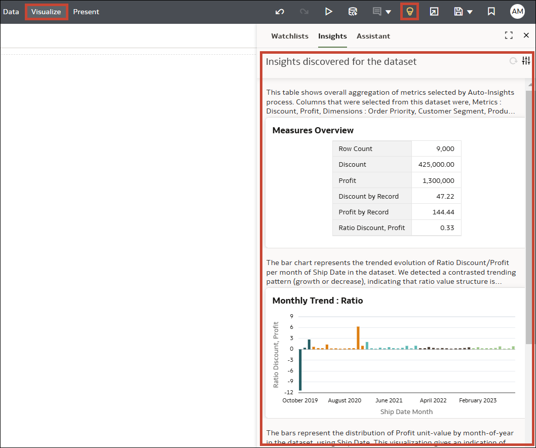

Gebruik Auto Insights om onmiddellijk inzicht te krijgen in uw gegevens.
Wanneer u een gegevensset uploadt naar Oracle Analytics, worden door Auto Insights interessante inzichten over de gegevens berekend.
Klik op AI-assistent Pictogram 'AI-assistent' (wit betekent verwerken, geel betekent gereed) in de rechterbovenhoek van de pagina 'Visualiseren' (als inzichten gereed zijn, wordt het pictogram geelVerlicht pictogram 'AI-assistent' om beschikbare inzichten aan te geven) en blader door het deelvenster voor een lijst met gerangschikte inzichten. De kunstmatige-intelligentie-engine waarmee deze inzichten worden gegenereerd, is gericht op het vinden van kolommen met de meest geschikte gegevens voor interessante inzichten en op de manier waarop geavanceerde analysetechnieken op die kolommen moeten worden toegepast.

De lijst met getoonde inzichten varieert op basis van de volgende informatie:
  • Welke typen kolommen zijn in uw gegevensset aanwezig (bijvoorbeeld: hoeveel dimensies, hoeveel datums, hoeveel metrics)?
  • Welke gegevens zijn aanwezig in elk van de kolommen (bijvoorbeeld: wat zijn de kardinaliteiten, de schaarsheid, de distributie van de dimensies)?
Als er bijvoorbeeld geen gegevenskolommen in uw gegevens aanwezig zijn, dan zijn er geen inzichten over trends of seizoensgebondenheid.
Als u in het deelvenster met inzichten omlaag schuift, worden er visualisaties weergegeven met een globale tekstbeschrijving, zodat u begrijpt waar het inzicht over gaat, hoe u dit kunt lezen en waarom het inzicht hier kan worden weergegeven. Inzichten met een sterk contrast in waarden (bijvoorbeeld trends met kruisende lijnen, hoge variatie in balken, spreiding in spreidingsgrafieken), worden hoger in het deelvenster weergegeven. U kunt deze inzichten naar uw werkmapcanvas slepen of in een visualisatie klikken op het pictogram Aan canvas toevoegen +, of door te dubbelklikken in de visualisatie zelf.
Zodra de geselecteerde visualisaties zich op het canvas bevinden, gedragen deze zich net zo alsof u ze helemaal handmatig hebt ontworpen. Elke lezer kan probleemloos met deze visualisaties werken (bijvoorbeeld door de geselecteerde te behouden of door ze als filters te gebruiken) of ze zelfs verder aanpassen door indelingen en kolommen te vervangen of berekeningen te bewerken. Aangepaste berekeningen die nodig zijn ter ondersteuning van de inzichten die naar uw canvas zijn gesleept, worden automatisch toegevoegd aan de map 'Mijn berekeningen'. U kunt deze berekeningen evalueren om inzicht in de formules te krijgen en ze verder te wijzigen.
