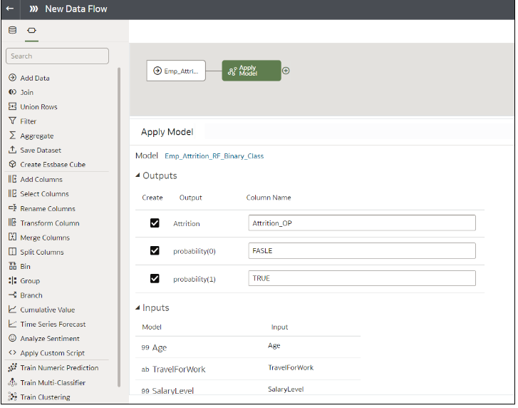

  3. Klik in de gegevensstroomeditor op Stap toevoegen (+).
  4. Dubbelklik in het deelvenster Stappen gegevensstroom op Model toepassen om het dialoogvenster 'Model selecteren' weer te geven.
  5. Selecteer een model en klik op OK.
  6. Configureer in het dialoogvenster Model toepassen het model met behulp van de instellingen onder Uitvoer en Invoer.
  7. Klik in de gegevensstroomeditor op Stap toevoegen (+) en selecteer Gegevens opslaan.

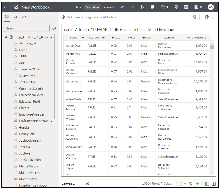

  12. Wanneer de gegevensstroom is voltooid, klikt u op Navigator Pictogram Navigator dat gebruikt wordt om de Navigator weer te geven, vervolgens op Gegevens, en opent u de gegenereerde gegevensset op de pagina 'Gegevenssets'.
U kunt nu de gegevens in een werkmap visualiseren.
