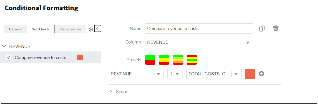

In dit voorbeeld wordt getoond hoe u voorwaardelijke opmaak gebruikt om een eenheid te vergelijken met een waarde die wordt berekend door een uitdrukking.
In dit voorbeeld vergelijkt u de opbrengsten met de totale kosten, die u berekent aan de hand van een uitdrukking waarmee de vaste kosten, variabele kosten en kortingswaarde worden opgeteld.
.png
Hier wordt beschreven hoe u dit voorbeeld kunt configureren met behulp van het dialoogvenster
Voorwaardelijke opmaak.
- Typ in het veld Naam 'Opbrengsten vergelijken met kosten'.
- Selecteer 'Opbrengsten' in het veld Kolom.
- Selecteer het symbool < voor gelijk aan of kleiner dan in de operatorlijst.
- Klik op de pijl-omlaag in het waardevak en klik vervolgens op f(x) om de berekeningseditor weer te geven.
- Specificeer 'TOTAL_COSTS_CALC' in het veld Naam en specificeer
COST_FIXED + COST_VARIABLE + DISCNT_VALUE in het berekeningsveld.
- Valideer de uitdrukking en klik op Opslaan.
- Klik op Opmaak om de kleurenselectie weer te geven en selecteer een roodtint.
.png
