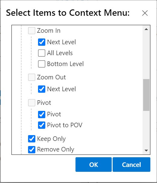

Schakel in het dialoogvenster Items voor contextmenu selecteren de selectievakjes in naast de menu-items die u aan het snelmenu wilt toevoegen.
Selecteer alleen namen van opdrachten op het onderste niveau. U kunt geen groepsnamen selecteren. Nadat u een selectie hebt gemaakt, klikt u op de knop OK.
Geselecteerde items voor het snelmenu worden rood, cursief en onderstreept weergegeven in het dialoogvenster Items voor contextmenu selecteren.

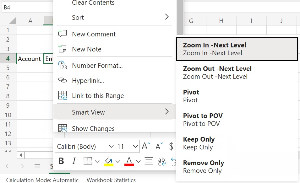

In het onderstaande voorbeeld ziet u dat het commando voor Volgend niveau voor zowel Inzoomen als Uitzoomen is toegevoegd aan het contextmenu, evenals Draaien, Draaien naar point-of-view, Alleen behouden en Alleen verwijderen:
Klik op OK om het dialoogvenster te sluiten en terug te keren naar de pagina Manifestbestand maken.
Hier ziet u een voorbeeld van het contextmenu dat is geconfigureerd bij de vorige stap. Houd er rekening mee dat de naam van de menu-optie herhaald wordt in het contextmenu:Figure 4-5 Klik met de rechtermuisknop voor een voorbeeld van het contextmenu.
