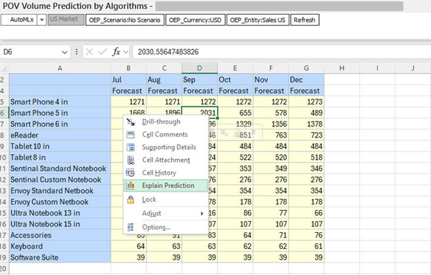

  3. Geef in het formulier de POV-werkbalk weer en noteer het voorspellingsmodel dat is ingesteld in de paginadimensie Versie. De voorspellingsanalyse wordt gegenereerd voor het geselecteerde model. U kunt het model indien nodig wijzigen voordat u doorgaat met de volgende stap.
  4. Klik in het formulier met de rechtermuisknop op een gegevenscel en selecteer Voorspelling uitleggen in het contextmenu.
    In het scherm 'Geavanceerde voorspellingen' wordt het voorspellingsmodel weergegeven op de POV-werkbalk en in het contextmenu dat vanuit een gegevenscel wordt geopend, wordt het menu 'Voorspelling uitleggen' weergegeven waarmee de voorspellingsanalyse wordt geopend.

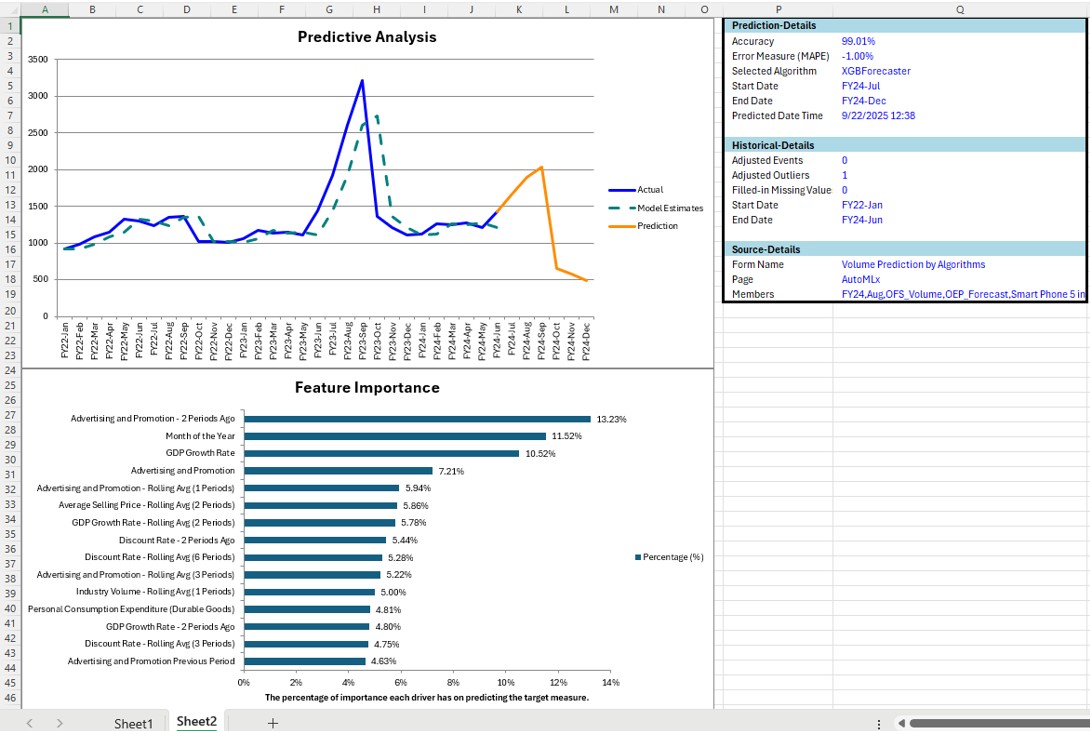

    Met een nieuw blad wordt de voorspellingsanalyse geopend waarin de grafiek 'Voorspellende analyse' wordt weergegeven met de detailtabel en de grafiek 'Belang van functie'.
    Het blad voor voorspellingsanalyse met de grafiek 'Voorspellende analyse' met de detailtabel en de grafiek 'Belang van functie'.

  5. Bekijk de details in het blad voor voorspellingsanalyse.
    • Grafiek 'Voorspellingsanalyse' met detailtabel:
      In de grafiek 'Voorspellingsanalyse' worden de werkelijke gegevens (weergegeven door de ononderbroken lijn) en de modelschattingen (weergegeven door de overlappende stippellijn) voor de opgegeven periode getoond. Zo kunt u de nauwkeurigheid van het voorspellingsalgoritme voor historische gegevens vergelijken en begrijpen. Bovendien wordt de voorspellingsregel weergegeven voor de voorspelling die wordt gegenereerd door het algoritme voor de toekomstige periode.
      In de tabel naast de grafiek worden voorspellingsdetails weergegeven, zoals het nauwkeurigheidspercentage, de foutmeting, het geselecteerde algoritme, het begin en einde van de voorspellingsperiode en de gegevens en tijd van de voorspelling, historische details, zoals aangepaste gebeurtenissen en afwijkingen, ingevulde, ontbrekende waarden, begin en einde van historische perioden en brondetails, zoals formuliernaam, pagina en POV-onderdelen.
    • Grafiek 'Belang van functie':
      De grafiek 'Belang van functie' toont het relatieve belang dat elke belangrijke factor heeft bij het voorspellen van de doelmeting voor een bepaald gegevenssegment. De factoren die boven aan de grafiek staan, hebben de grootste invloed op de voorspellingsresultaten. In de grafiek worden maximaal 10 belangrijke factoren of functies gemarkeerd. De minder belangrijke functies buiten de top 10 zijn gegroepeerd onder de categorie "Overige". U kunt weloverwogen beslissingen nemen door te weten welke factoren de meeste invloed hebben op de voorspellingen.
      De grafiek 'Belang van functie' wordt voor bepaalde algoritmen weergegeven op basis van hoe de geavanceerde voorspellingen door servicebeheerders zijn geconfigureerd.
  6. Optioneel: als u een voorspellingsanalyse met een ander algoritme wilt evalueren, gaat u terug naar het formulier 'Geavanceerde voorspellingen', selecteert u het vereiste algoritme in de paginadimensie Versie en klikt u met de rechtermuisknop op de gegevenscel om Voorspelling uitleggen te selecteren. In de grafiek 'Voorspellingsanalyse' en de detailtabel worden nu de voorspellingsuitleg voor de geselecteerde pagina en het geselecteerde algoritme weergegeven.
