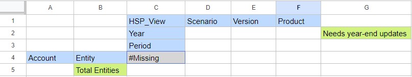

  1. Open een ad-hocraster met toelichtingen en klik op Vernieuwen.
    In het onderstaande voorbeeld worden in het raster enkele toelichtingen op het blad weergegeven.
    Figure 9-10 Raster met cellen die zijn gemarkeerd met toelichtingsstijl
    Raster met toelichtingscellen
