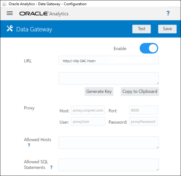

  5. For hver enkelt Data Gateway-agent bruker du hjemmesiden for agenten til å generere en autorisasjonsnøkkel for den aktuelle maskinen:
    Hvis du blir bedt om å logge på, angir du samme brukernavn og passord som du angav på siden Påloggingsopplysninger i installasjonsprogrammet for Data Gateway.
    1. Start Data Gateway-agenten ved å åpne en nettleser og angi følgende URL-adresse: <Lokalt vertsnavn>:<port>/obiee/config.jsp. Dette viser hjemmesiden for Data Gateway-agenten.
      I Windows kan du for eksempel angi URL-adressen http://localhost:8080/obiee/config.jsp.
    2. I feltet URL-adresse angir du URL-adressen for Oracle Analytics Cloud-tjeneren som du kopierte i trinn 2.
    3. Klikk på Generer nøkkel, og klikk deretter på Kopier til utklippstavle.
      La de andre feltene stå tomme.
      Merknad:
      Ikke klikk på Test, Lagre eller Aktiver ennå.

  7. Bytt til hjemmesiden for Data Gateway-agenten.
  8. Valgfritt: Du kan også velge å bruke feltet Tillatte verter til å begrense tilgang til bestemte vertsmaskiner for Data Gateway. La feltet stå tomt hvis du vil at Data Gateway skal ha tilgang til alle vertsmaskinene.
    Du kan angi vertsnavn og IP-adresser med stjerne (*) som jokertegn, atskilt med semikolon.
    Eksempel: abcd*.example.com; 10.174.* .
    Data Gateway-agenten prøver som standard å koble til en datakilde på en hvilken som helst vert angitt i en ekstern tilkobling, i Oracle Analytics Cloud. Feltet Tillatte verter gir deg muligheten til å begrense målvertene og IP-adressene som Data Gateway kan koble til. Du må imidlertid konfigurere Data Gateway slik at alle agenter kan betjene alle eksterne spørringer.
  9. Valgfritt: Du kan også velge å bruke feltet Tillatte SQL-setninger til å begrense Data Gateway til bestemte konstruksjoner for SQL eller DML (Data Manipulation Language). La feltet stå tomt hvis du vil at Data Gateway skal kunne utføre alle SQL-setninger eller DML-konstruksjoner med datakilden.
    Angi for eksempel SELECT hvis du vil begrense Data Gateway til skrivebeskyttet tilgang til den eksterne datakilden. Eller angi SELECT; ALTER SESSION hvis du vil begrense Data Gateway til å bruke operasjonene SELECT og ALTER SESSION.
    Kontroller at SQL i tilkoblingsskript for semantiske modeller (eller andre plasseringer) ikke inneholder foranstilte mellomrom eller kontrolltegn (EOL - linjeslutt eller CR - linjeskift).
  10. Klikk på Test, Lagre og deretter Aktiver.
