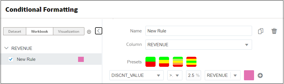

Dette eksemplet viser hvordan du bruker betinget formatering til å sammenligne en måling med en prosentandel av en verdi.
I dette eksemplet uthever du produkttyper som lyd, telefoner og tilbehør der rabattverdien (lagret i DISCNT_VALUE) er større enn 2,5 % av omsetningen.
Slik konfigurerer du dette eksemplet ved hjelp av dialogboksen Betinget formatering:
  • Velg Omsetning i feltet Kolonne.
  • I rullegardinlisten under Forhåndsinnstillinger velger du DISCNT_VALUE.
  • I rullegardinlisten Operator velger du større enn-symbolet >, i verdiboksen angir du 2,5. Klikk på %
  • Klikk på Format slik at du viser fargevelgeren, og velg en purpurfarge.
