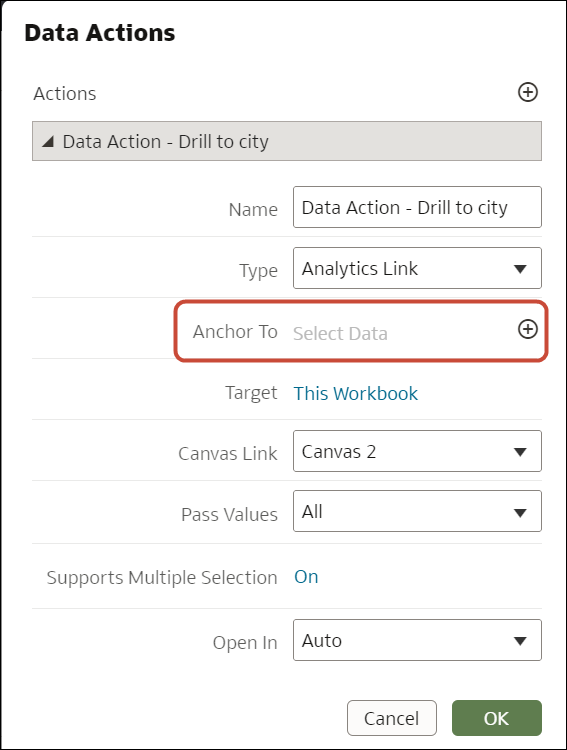

Forankre datahandlinger til kolonner
Når du oppretter en datahandling, kan du forankre den til spesifikke kolonner som vises på lerretet. Hvis du forankrer en datahandling til spesifikke kolonner, er datahandlingen bare tilgjengelig for arbeidsbokbrukere hvis de velger datapunkt i alle de angitte kolonnene.
Velg Legg til data under Forankre til i dialogboksen Datahandlinger, og velg én eller flere kolonner.
Beskrivelse av GUID-2FD34175-B812-45C8-8072-F1650F997B43-default.png følger
.png
Hvis du forankrer en datahandling til flere kolonner, må brukeren velge flere datapunkt fra alle de angitte kolonnene for å kunne se datahandlingen på kontekstmenyen som vises ved høyreklikk. Eksempel: Hvis ingen kolonner er forankret til datahandlingen Datahandling - drill til poststed, kan brukeren klikke hvor som helst på kildelerretet for å få tilgang til Datahandling - drill til poststed.
Beskrivelse av GUID-89BAC75C-6F79-4FC7-B610-C09D3D3FC85B-default.png følger
.png
