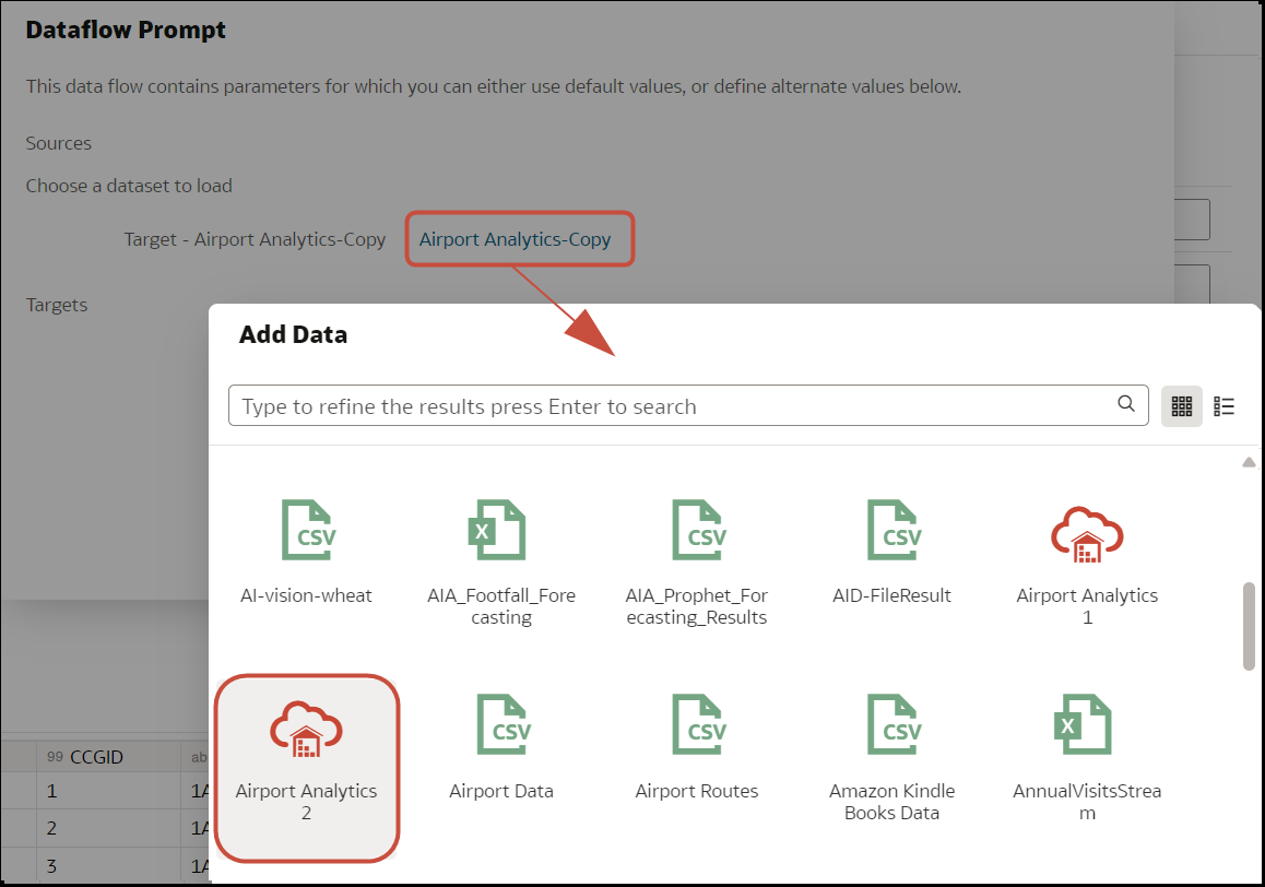

Du kan konfigurere en dataflyt som under kjøring ber brukerne om å angi en datakilde eller et datamål, slik at du kan bruke dataflyten på nytt med ulike datakilder og -mål.
I dette eksemplet er en dataflyt konfigurert til å be brukerne om å angi et datasett for inndata under kjøring. Brukerne klikker på ledeteksten Airline Analytics-Copy i dialogboksen Dataflytforespørsel for å vise dialogboksen Legg til data, der de kan velge et datasett for å fortsette.
