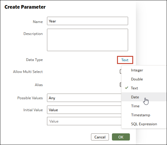

  4. Angi et unikt navn i feltet Navn.
  5. Klikk på Datatype, og velg datatypen vil at parameteren skal godta.
    Alternativer for valg av datatype
