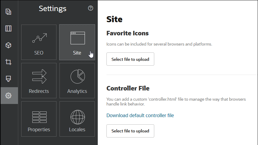

Åpne området du vil endre, i områdebyggeren. Sett det til Rediger.
Velg en eksisterende oppdatering, eller opprett en ny.
Klikk på Innstillinger på sidenavigeringsmenyen, og klikk deretter på Område.
Klikk på Last ned standard kontrollerfil under Kontrollerfil.
Lagre på den lokale stasjonen, og tilpass filen Controller.html ved å redigere den.
Når du har fullført redigeringen, går du tilbake til siden med områdeinnstillinger. Klikk på Velg filen som skal lastes under Kontrollerfil.
Gå til den endrede kontrollerfilen, og last den.
Merknad:
Tilpasninger av kontrollerfilen brukes bare på tilkoblede områder. De brukes ikke ved redigering av et område eller i forhåndsvisninger av områder. Når den tilpassede filen Controller.html er lastet for et område, må områdeoppdateringen lagres og området publiseres for at endringene skal tre i kraft.
