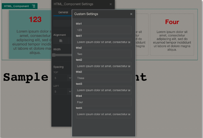

Du kan legge til ruten Egendefinerte innstillinger som gjør felt tilgjengelig for alle dataelementer du definerer i HTML-komponenten. En bruker kan deretter fylle ut verdier for komponentforekomsten på siden i ruten Egendefinerte innstillinger.
Slik verifiserer du at komponenten nå henter standarddataene fra filen appinfo.json og at du kan endre verdiene i ruten Egendefinerte innstillinger (kontrollpunkt 2):
Når du har endret filen appinfo.json, må du huske å oppfriske nettleseren og legge til komponenten på nytt for at endringene skal kunne vises på siden.
Åpne ruten Egendefinerte innstillinger i HTML-komponenten, og angi data.
Verifiser at Oracle Content Management-komponenten bruker HTML og CSS med Mustache JS-maler til å gjengi innholdet basert på dataene du har angitt i ruten Egendefinerte innstillinger.
