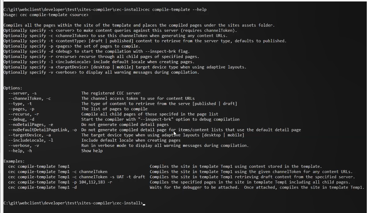

I OCE Toolkit viser hjelpesiden for cec compile-template
alternativet targetDevice
for målretting av en bestemt enhet når du kompilerer en områdemal:

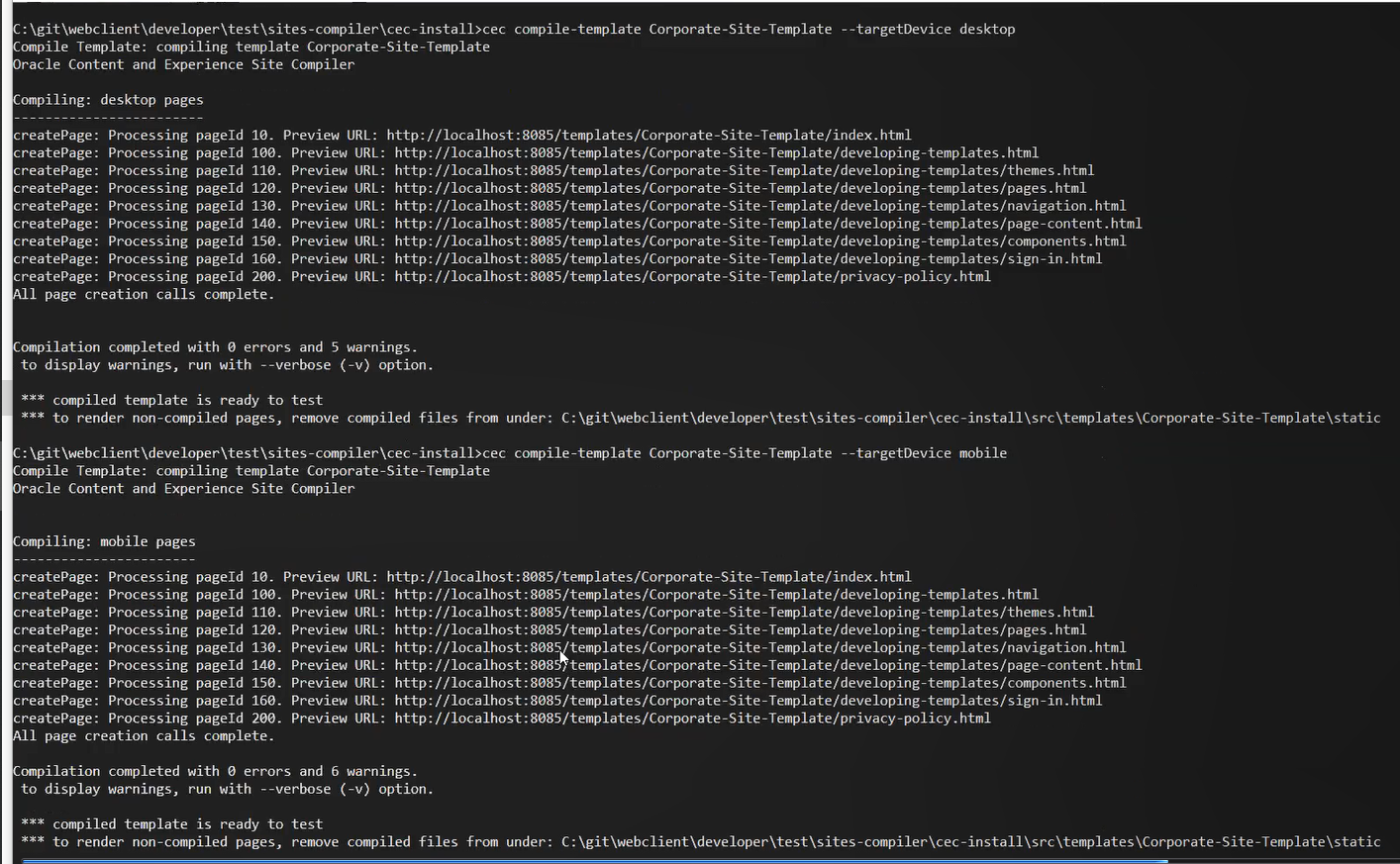

Når du kompilerer området, kan du angi om du vil kompilere for skrivebord
eller for mobil
. Skrivebordsfiler plasseres i under static/_files
. Mobilfiler plasseres under static/_mobilefiles
Når du har kompilert en mal for mobile enheter, støtter OCE Toolkit-kommandoen upload-static-site-files
mobilfilene.
