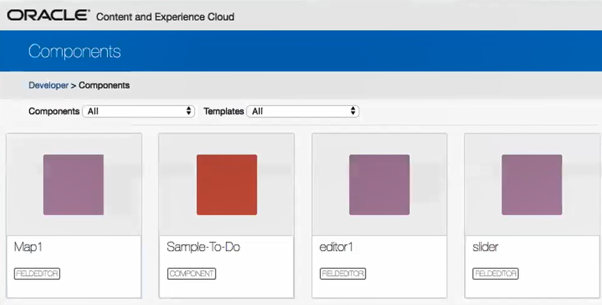

Disse eksemplene på Feltutseende-komponenter følger med OCE Toolkit:

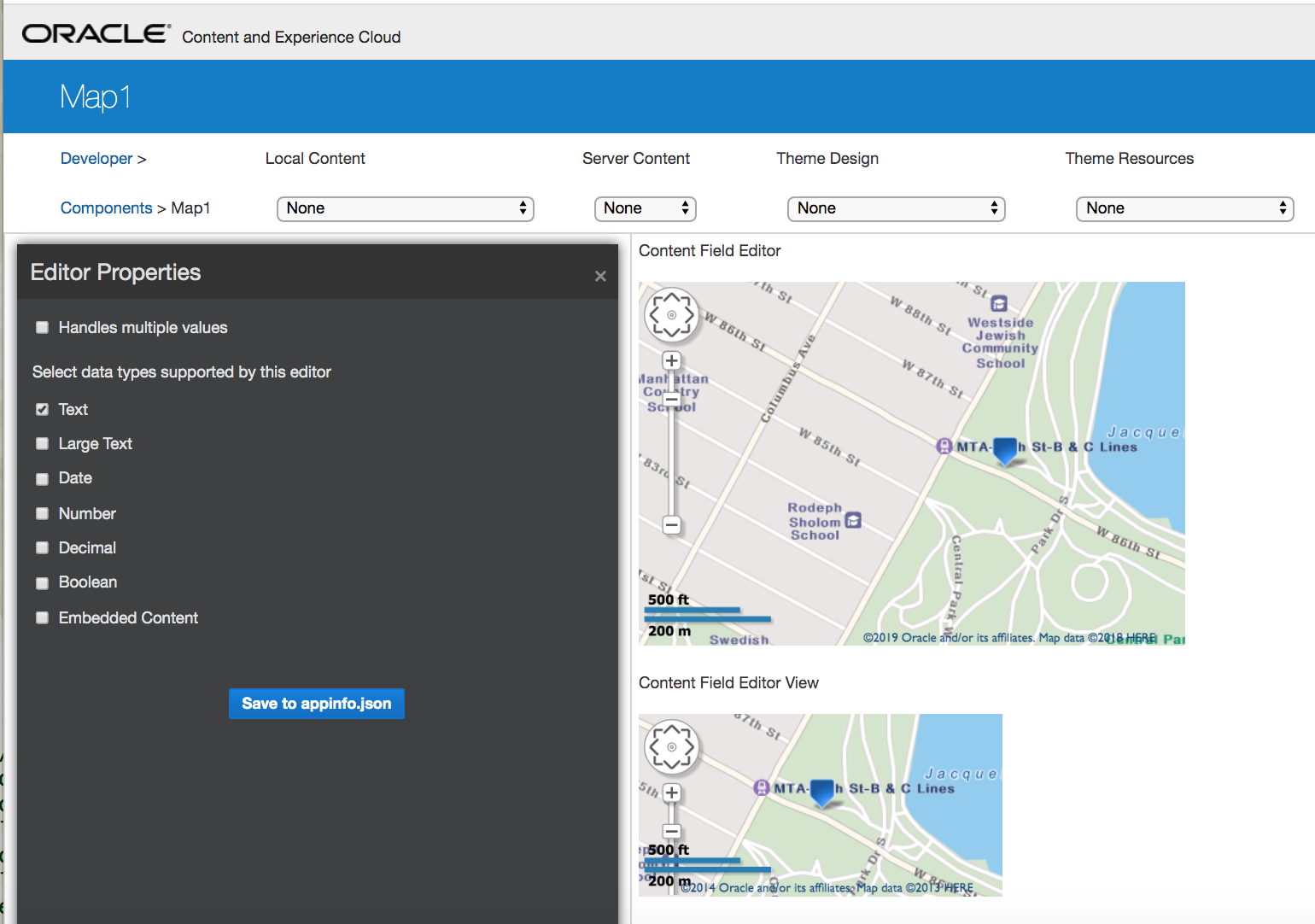

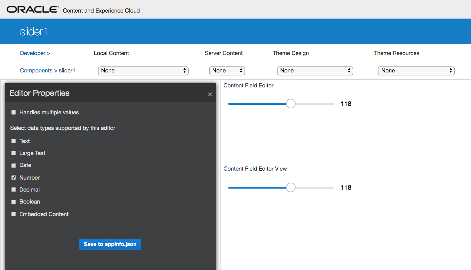

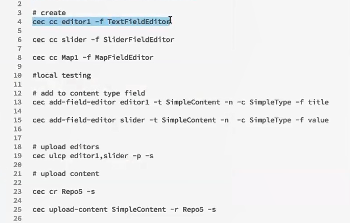

TextFieldEditorSliderFieldEditorMapFieldEditorFølgende bilde viser OCE Toolkit-kommandoer du kan bruke til å utvikle Feltutseende-eksempelkomponentene.
Du kan opprette standard Feltutseende-komponenter på den lokale tjeneren, teste dem og deretter laste dem opp til Oracle Content Management-forekomsten din. Følgende bilde viser disse komponentene på localhost:8085.
Du kan teste hver komponent, for eksempel en glidebryter, på den lokale tjeneren. Der kan du velge egenskaper for komponenten og deretter lagre den.
For kartkomponenten kan du klikke rundt på kartet slik at du angir en plassering som redigeringsprogramverdi.

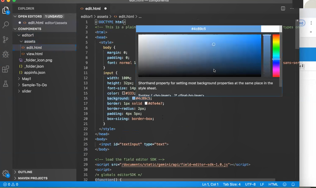

Du kan redigere HTML-filen for en komponent hvis du vil endre innstillingene for den, for eksempel bakgrunnsfarge.
Du kan bruke en OCE Toolkit-kommando til å knytte et feltredigeringsprogram til et felt av innholdstypen lokalt:
cec add-field-editor editor1 -t SimpleContent -n -c SimpleType -f title cec add-field-editor slider -t SimpleContent -n -c SimpleType -f value
Når du er ferdig med å konfigurere og teste egendefinerte feltredigeringsprogrammer, kan du laste dem opp til Oracle Content Management-forekomsten ved hjelp av OCE Toolkit-kommandoer:
# upload editors cec ulcp editor1,slider -p -s Latest # upload content cec cr Repo5 -s cec upload-content SimpleContent -r Rpo5 -s
