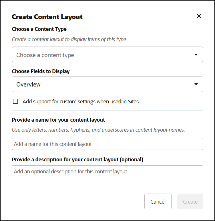

  4. I dialogboksen Opprett innholdsoppsett velger du innholdstypene som skal bruke oppsettet. Velg feltene som skal vises, og aktiver Legg til støtte for egendefinerte innstillinger ved bruk i Områder hvis du vil at områdeopprettere skal kunne legge til egendefinerte innstillinger og stiler når de legger til innholdselement- og innholdslistekomponenter på en side.
    Dialogboksen Innholdsoppsett
  5. Angi et navn og en beskrivelse for innholdsoppsettkomponenten, og klikk på Opprett.
    Innholdsoppsettet legges til i komponentene.
    Merknad:
    Bare alfanumeriske tegn, bindestreker og understrekingstegn er tillatt i titler på innholdsoppsett.

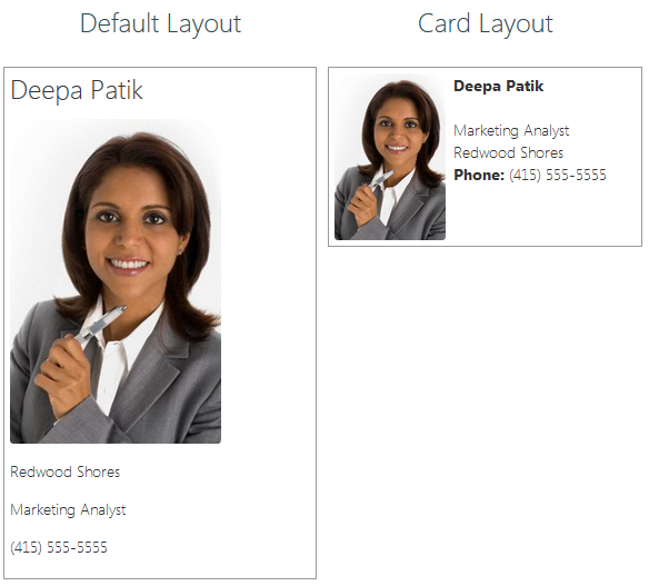

    For eksempel angir følgende filer innholdsoppsettet Ansattkort:
