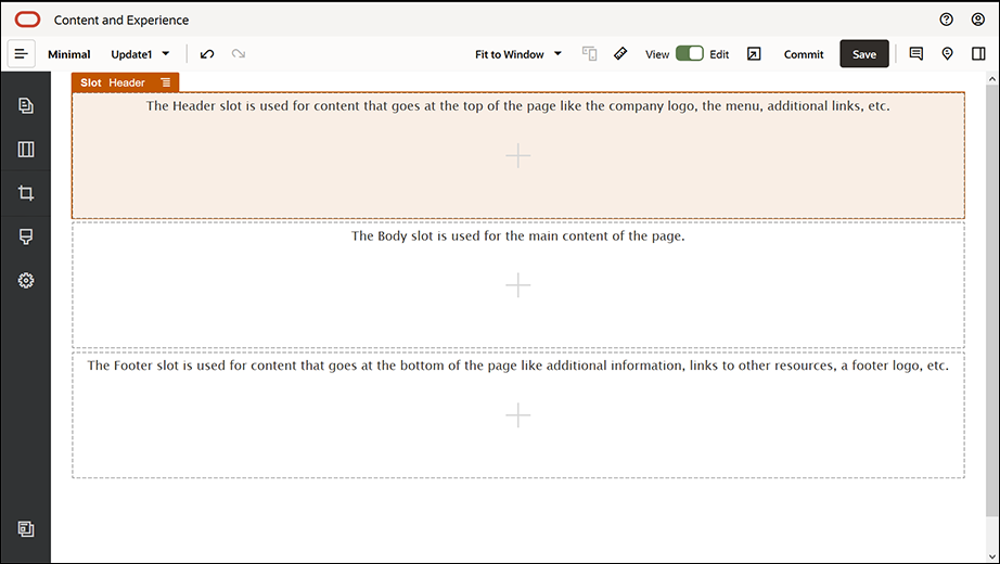

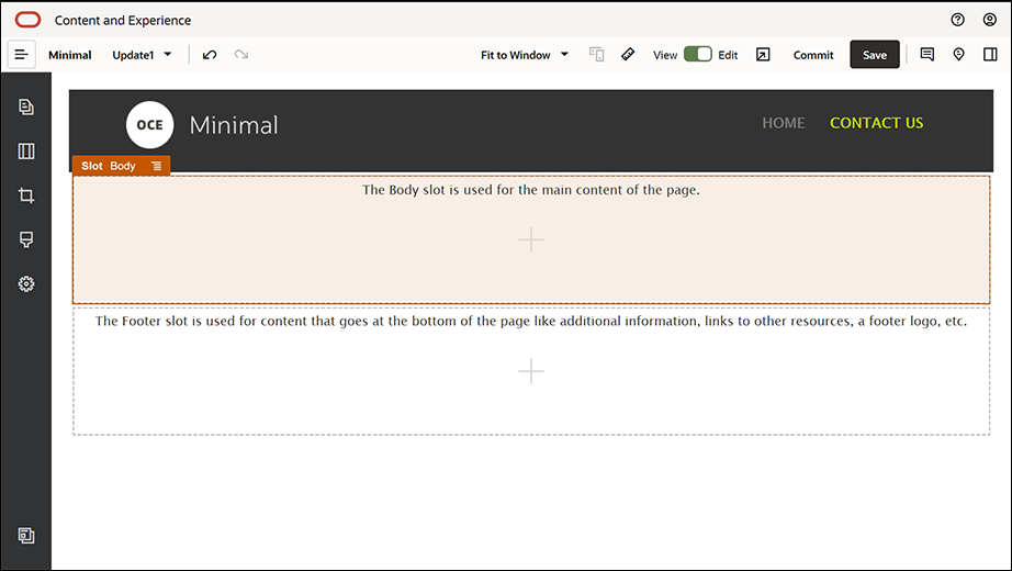

Åpne det nylig opprettede Web-området i områdebyggeren ved å merke det og velge Åpne på menylinjen eller høyreklikkmenyen. Sett modusen Ikonet Rediger til Rediger i områdebyggeren. Angi et navn for oppdateringen, og klikk på OK.

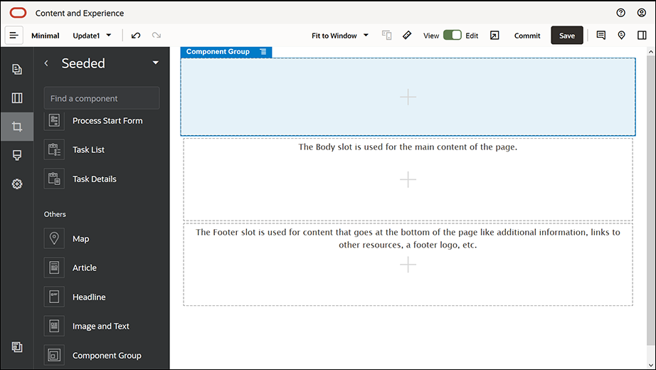

I redigeringsmodus kan du se at Web-området har tre spor, som er tilgjengelige områder på siden (avhengig av sideoppsettet). Hvis du beveger musen over hvert plusstegn (+) på siden, kan du se sporene for topptekst, tekst og bunntekst.
Beskrivelse av GUID-00E6B9AF-7A95-42C0-9EDC-D84C9373F16E-default.png følger
Beskrivelse av illustrasjonen GUID-00E6B9AF-7A95-42C0-9EDC-D84C9373F16E-default.png
Vi bruker generelt topptekstsporet til å vise selskapets logo, navigeringsmenyen og så videre. Vi bruker tekstsporet til hovedinnholdet på siden og bunntekstsporet til opplysninger om opphavsrett, koblinger til sosiale medier og eventuelle andre opplysninger.

Vi bruker standardkomponentene til å fylle ut topptekstsporet:
  1. Klikk på ikonet Komponenter på sidestolpen til venstre, og klikk deretter på Seedet for å vise listen over tilgjengelige standardkomponenter i Oracle Content Management.
  2. Finn standardkomponenten Komponentgruppe i sidelinjen til venstre. Dra og slipp den i topptekstsporet.

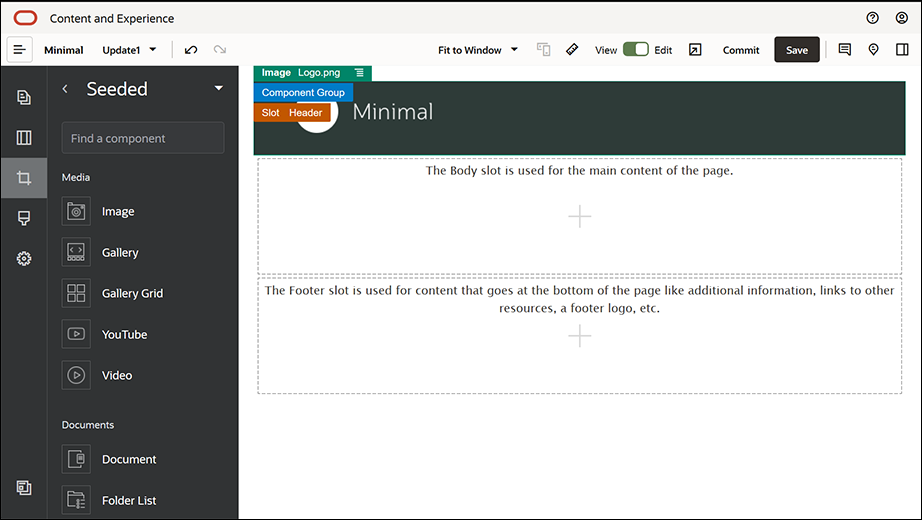

  4. Dra og slipp en bildekomponent i komponentgruppen.
    Beskrivelse av GUID-3DEB520E-A067-4E49-88B3-59F0425AB035-default.png følger
    Beskrivelse av illustrasjonen GUID-3DEB520E-A067-4E49-88B3-59F0425AB035-default.png

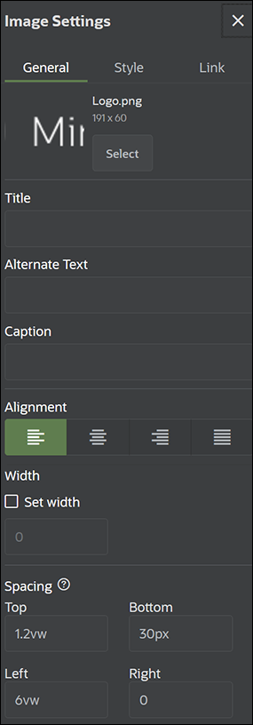

  5. Klikk på menyikonet for bildekomponenten menyen Komponent, og klikk deretter på Innstillinger. Fyll ut innstillingene i fanen Generelt.
    Egenskap Verdi

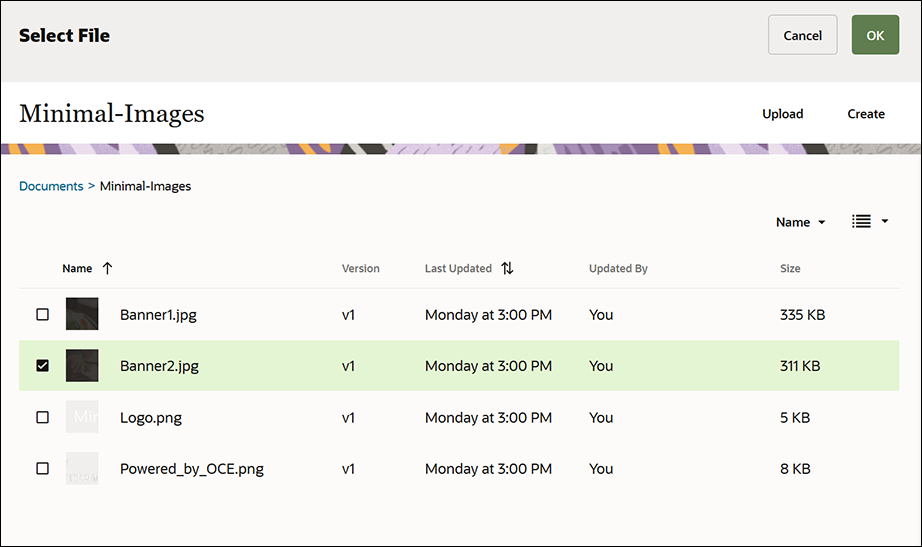

    Velg Logo.png fra mappen Minimal-Images
    Justering Venstre
    Bredde Opphev valget av Angi bredde
    Øverst 1.2vw
    Nederst 30px
    Venstre 6vw
    Høyre 0

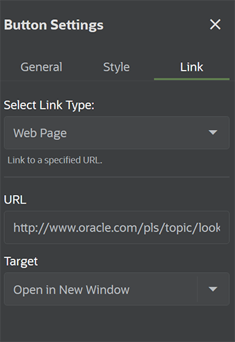

  6. Vi kan nå koble dette logobildet til hjemmesiden. Fyll ut innstillingene for bildekomponenten i fanen Kobling.
    Egenskap Verdi
    Velg koblingstype Områdeside
    Side HOME
    Mål Åpne i samme vindu

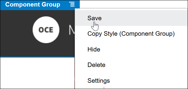

  9. Nå er toppteksten klar. Lagre denne komponentgruppen som en egendefinert komponentgruppe, slik at vi kan bruke den senere på de andre sidene i Web-området. Klikk på tittelen for komponentgruppen, klikk på menyikonet menyikonet for komponentgruppen , og klikk deretter på Lagre. Skriv inn Minimal-Header i feltet Navn i dialogboksen Lagre komponentgruppe, og klikk deretter på Lagre.

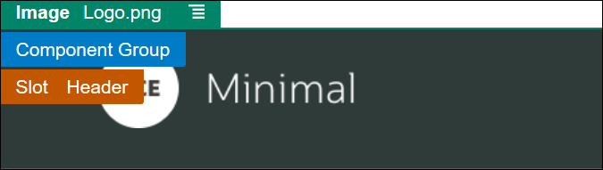

    Tips:
    Hvis du klikker på komponentgruppen og ser tittelen for bilde- eller Minimal-NavMenu-komponenten i stedet for komponentgruppetittelen, kan du klikke på tittelen for bilde- eller Minimal-NavMenu-komponenten på nytt. Deretter vises tittelen for komponentgruppen. Du kan nå klikke på tittelen for komponentgruppen og utføre trinnene ovenfor.
    Den følgende illustrasjonen viser den overordnede strukturen for bildekomponenten i topptekstsporet:
    Beskrivelse av GUID-C6CF24C6-F51E-4139-B5F9-5CC1955C7519-default.png følger
    Beskrivelse av illustrasjonen GUID-C6CF24C6-F51E-4139-B5F9-5CC1955C7519-default.png

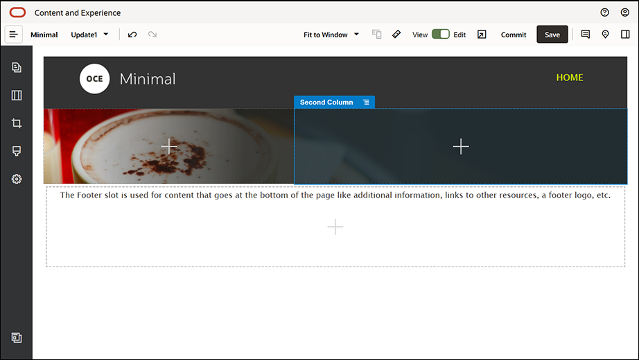

Vi fortsetter til tekstsporet:
  1. Klikk på ikonet Tilbake i sidelinjen til venstre, og klikk deretter på Seedet.
  2. Dra en komponentgruppe fra sidelinjen til venstre, og slipp den i tekstsporet. Vi skal opprette et banner ved hjelp av denne komponentgruppen og komponentene som vi skal legge til i den.

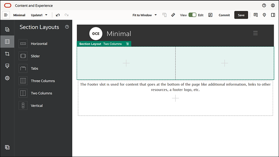

  3. Klikk på ikonet Deloppsett i sidelinjen til venstre.
  4. Dra og slipp et deloppsett for to kolonner i komponentgruppen.
    Beskrivelse av GUID-60AED236-5F6A-46BF-A414-1438641F4ECA-default.png følger
    Beskrivelse av illustrasjonen GUID-60AED236-5F6A-46BF-A414-1438641F4ECA-default.png
  5. Fyll ut innstillingene for deloppsettet i fanen Generelt. Klikk på Egendefinerte innstillinger for å angi følgende innstillinger.
    Egenskap Verdi
    Bredde på første kolonne (%) 43
    Bredde på andre kolonne (%) 57
    Responsivt bruddpunkt (piksler) 1 023
    Responsiv virkemåte Skjul den første kolonnen

    Bilde Banner1.jpg fra mappen Minimal-Images

  6. Klikk på ikonet Komponenter i sidelinjen til venstre for å vise listen over seedede komponenter.

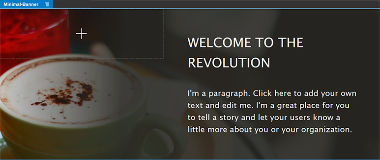

  7. Dra en tittelkomponent fra listen over seedede komponenter, og slipp den i den andre kolonnen i oppsettet for to kolonner.
    Beskrivelse av GUID-CF55C579-3FF3-460B-B608-5A485C7EF02D-default.png følger
    Beskrivelse av illustrasjonen GUID-CF55C579-3FF3-460B-B608-5A485C7EF02D-default.png
    Beskrivelse av GUID-A6E0ECFE-1FCE-4F8C-96E4-9788E395CA34-default.png følger
    Beskrivelse av illustrasjonen GUID-A6E0ECFE-1FCE-4F8C-96E4-9788E395CA34-default.png
  8. Klikk på tittelkomponenten, og skriv inn "VELKOMMEN TIL REVOLUSJONEN". Merk teksten, og angi skriftfargen som Hvit i tekstredigeringsprogrammet. Fyll ut innstillingene for tittelkomponenten i fanen Generelt.
    Egenskap Verdi
    Øverst 6vw
    Nederst 1.8vw
    Venstre 6vw
    Høyre 6vw

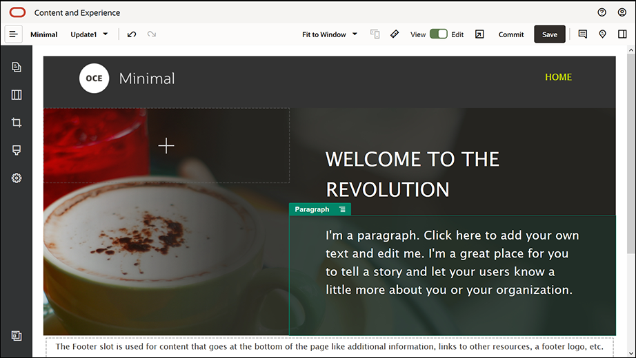

  9. Dra en avsnittskomponent under tittelkomponenten fra listen over seedede komponenter i sidelinjen til venstre, og slipp den i den andre kolonnen i oppsettet for to kolonner. Fyll ut innstillingene i fanen Generelt.
    Egenskap Verdi
    Øverst 1.8vw
    Nederst 6vw
    Venstre 6vw
    Høyre 6vw
  10. Klikk i avsnittskomponenten, og skriv inn følgende tekst:
    "Dette er et avsnitt. Klikk her hvis du vil legge til din egen tekst og redigere avsnittet. Avsnitt passer utmerket til å fortelle historier og la brukerne få vite mer om deg og organisasjonen din."
    Merk teksten, og sett størrelsen til 24 i tekstredigeringsprogrammet. Angi også skriftfargen som Hvit i tekstredigeringsprogrammet.
    Beskrivelse av GUID-399EE9A6-F882-40F9-8028-BB930A5FDC49-default.png følger
    Beskrivelse av illustrasjonen GUID-399EE9A6-F882-40F9-8028-BB930A5FDC49-default.png
  11. Nå er banneret klart. Lagre denne komponentgruppen som en egendefinert komponentgruppe, slik at vi kan bruke den senere på de andre sidene i Web-området. Klikk på menyikonet for komponentgruppen menyikonet for komponentgruppen, og klikk deretter på Lagre. Skriv inn Minimal-Banner i feltet Navn i dialogboksen Lagre komponentgruppe, og klikk deretter på Lagre. Du kan se at navnet (Minimal-Banner) nå vises for komponentgruppen.

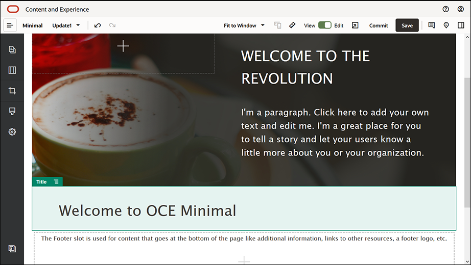

  12. Dra en annen komponentgruppe fra sidelinjen til venstre, og slipp den i tekstsporet, under komponentgruppen Minimal-Banner som du allerede har lagt til.
    Beskrivelse av GUID-E7AAB67A-2CC8-49C8-B655-F60B6E64C46A-default.png følger
    Beskrivelse av illustrasjonen GUID-E7AAB67A-2CC8-49C8-B655-F60B6E64C46A-default.png

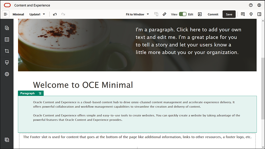

  13. Dra og slipp en tittelkomponent i komponentgruppen.
  14. Klikk på tittelkomponenten, og skriv inn "Velkommen til OCE Minimal".
  15. Fyll ut innstillingene for tittelkomponenten i fanen Generelt.
    Egenskap Verdi
    Øverst 3vw
    Nederst 1.8vw
    Venstre 6vw
    Høyre 6vw
    Beskrivelse av GUID-515D7B63-7AB4-4FF6-94AD-0C30A331A7BC-default.png følger
    Beskrivelse av illustrasjonen GUID-515D7B63-7AB4-4FF6-94AD-0C30A331A7BC-default.png
  16. Dra en avsnittsgruppe under tittelkomponenten fra sidelinjen til venstre, og slipp den i komponentgruppen. Klikk i avsnittskomponenten, og skriv inn følgende tekst:
    Oracle Content Management er et skybasert innholdsnav som brukes til å administrere innhold i flere kanaler og sette fart på brukeropplevelsen. Det tilbyr kraftige funksjoner for samarbeid og arbeidsflytbehandling for å effektivisere opprettelse og levering av innhold."
    Oracle Content Management tilbyr enkle og brukervennlige verktøy for opprettelse av nettsteder. Du kan raskt opprette et nettsted ved hjelp av de omfattende funksjonene i Oracle Content Management.

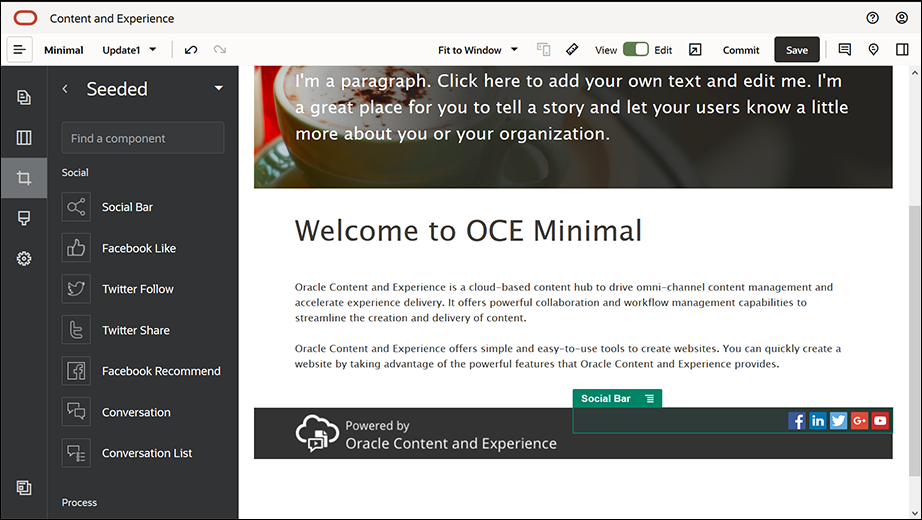

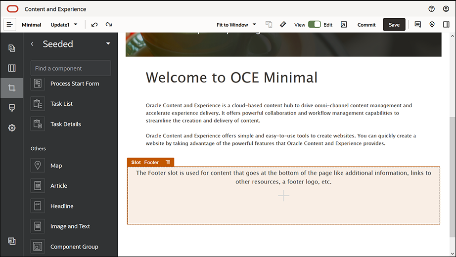

Vi kan nå fullføre bunntekstsporet:
  1. Dra en komponentgruppe fra sidelinjen til venstre, og slipp den i bunntekstsporet. Angi feltet Farge som #333333 i innstillingene for komponentgruppen.
    Beskrivelse av GUID-8852AFA2-9F6E-4F36-9071-E8CB4256116C-default.png følger
    Beskrivelse av illustrasjonen GUID-8852AFA2-9F6E-4F36-9071-E8CB4256116C-default.png
  2. Dra en bildekomponent, slipp den i komponentgruppen, og fyll ut innstillingene i fanen Generelt.
    Egenskap Verdi
    Velg Powered_by_OCE.png fra mappen Minimal-Images
    Justering Venstre
    Øverst 0.9vw
    Nederst 0.9vw
    Venstre 6vw
    Høyre 0
  3. Dra en komponent for sosialt-felt fra sidelinjen til venstre, og slipp den i komponentgruppen til høyre for bildekomponenten.
    Beskrivelse av GUID-46FE020A-AF6D-4BE3-BFBB-EECBFC576CC3-default.png følger
    Beskrivelse av illustrasjonen GUID-46FE020A-AF6D-4BE3-BFBB-EECBFC576CC3-default.png
    Fyll ut innstillingene for komponenten for sosialt-felt i fanen Generelt.
    Egenskap Verdi
    Øverst 1.8vw
    Nederst 1.8vw
    Venstre 0.3vw
    Høyre 6vw
    Klikk på Ikoner i fanen Generelt, og klikk deretter på et ikonnavn for å fylle ut innstillingene.
    Egenskap Verdi
    URL-adresse
    Mål Åpne i nytt vindu
  4. Nå er bunnteksten klar. Lagre denne komponentgruppen som en egendefinert komponentgruppe, slik at vi kan bruke den senere på de andre sidene i Web-området. Klikk på menyikonet for komponentgruppen menyikonet for komponentgruppen, og klikk deretter på Lagre. Skriv inn Minimal-Footer i feltet Navn i dialogboksen Lagre komponentgruppe, og klikk deretter på Lagre. Slik skal komponentgruppen nå se ut:

Du er nå ferdig med å opprette siden HOME. Vi kan nå bygge siden CONTACT US. Slik kommer kontaktsiden til å se ut når den er ferdig:
Beskrivelse av GUID-DF490F84-D4EC-4124-B597-E30C5EB5609F-default.png følger
Beskrivelse av illustrasjonen GUID-DF490F84-D4EC-4124-B597-E30C5EB5609F-default.png
Vi kan nå legge til komponenter i de forskjellige sporene:
  1. Klikk på Ikonet Sider i sidelinjen til venstre, og klikk deretter på Legg til side.
  2. Skriv inn "Ta kontakt" i feltet Sidenavn, og klikk på Lukk. Du har nå lagt til en ny side på Web-området.
  3. Klikk på ikonet Komponenter i sidelinjen til venstre, og klikk deretter på Egendefinert.
  4. Dra og slipp en Minimal-Header-komponent (som du har opprettet og lagret tidligere) i topptekstsporet.

  6. Vi kan nå endre banneret, slik at det blir forskjellig fra banneret på siden HOME og velegnet for siden CONTACT US. Endre innstillingene for deloppsettet for to kolonner i komponentgruppen:
    Klikk på Velg bilde i feltet Bilde i fanen Bakgrunn, og velg deretter Banner2.jpg fra mappen Minimal-Images som du har opprettet i Dokumenter.

  7. Endre teksten i tittel- og avsnittskomponentene i deloppsettet for to kolonner.
    • Skriv inn "Vil du vite mer?" i tittelkomponenten.
    • Skriv inn "Du finner mer opplæringsmateriale på siden for hodeløst innholdsstyringssystem (CMS)." i avsnittskomponenten.

    Fyll ut innstillingene i fanen Kobling.
    Egenskap Verdi
    Velg koblingstype Web-side
    URL-adresse http://www.oracle.com/pls/topic/lookup?ctx=cloud&id=content-cloud-headless

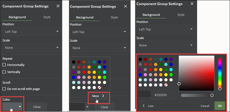

  14. Angi feltet Farge som #696969 i fanen Bakgrunn i innstillingene for komponentgruppen.
