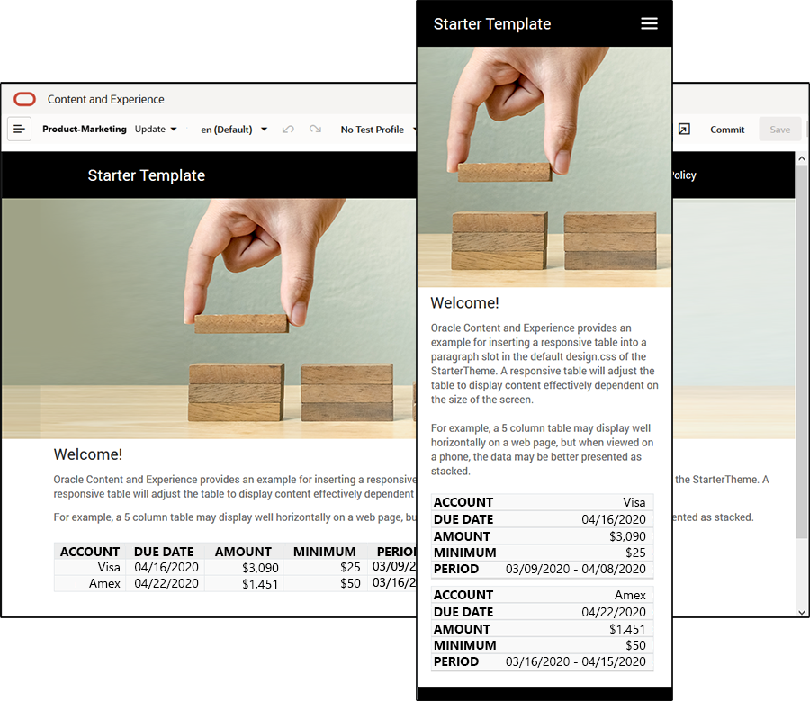

Oracle Content Management har et eksempel-CSS på en responsiv tabell i en avsnittskomponent som aktiverer stabling av raddata når de vises på mobile enheter.
En responsiv tabell justerer tabellen slik at den viser innhold som er avhengig av størrelsen på skjermen. En tabell med 5 kolonner kan fint vises vannrett, men når den vises på en telefon, kan det være at dataene presenteres bedre som stablet. Vær oppmerksom på at responsive tabeller trenger en topprad hvis de skal fungere på riktig måte.Web-område som vises vannrett og loddrett
I følgende genererte HTML ser du at det finnes et tilføyd dataetikettattributt for hver tabellcelle med verdier som samsvarer med kolonnens topptekst.

Når dette attributtet er på hver celle, stables TD-ene over hverandre når du bruker CSS-reglene nedenfor.

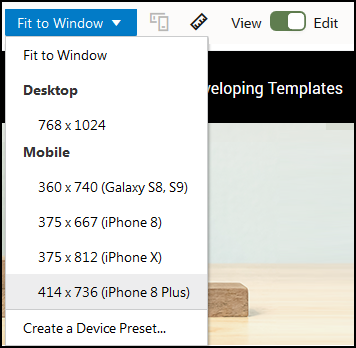

Når du er ferdig, går du tilbake til modusen Visning og velger et visningsvalg med en skjermbredde på noe som er mindre enn 767 piksler, slik at du kan forhåndsvise resultatene. Du må være i visningsmodus, fordi en tabell ikke oppfører seg responsivt i redigeringsmodus.
Forhåndsvisning av område i visningsmodus
