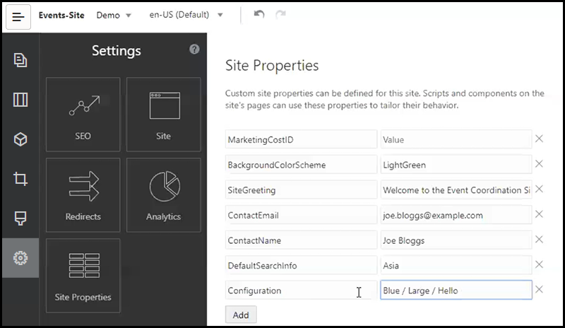

Du legger til egendefinerte områdeegenskaper ved hjelp av ruten Innstillinger når du redigerer et område.
  1. Åpne et område for redigering.
  2. Klikk på ikonet Innstillinger på sidelinjen, og klikk deretter på Områdeegenskaper Områdeegenskaper.
  3. Klikk på Legg til.
  4. Angi et navn og en verdi for den egendefinerte områdeegenskapen. Du kan legge til opptil 50 egendefinerte områdeegenskaper. Navnefeltet har en begrensning på 200 tegn, og verdifeltet har en begrensning på 2 000 tegn.
    Egendefinerte områdeegenskaper
  5. Klikk på X ved siden av et navneverdipar for å slette det.
  6. Når du er ferdig med å legge til eller slette de egendefinerte områdeegenskapene, klikker du på Lagre.
