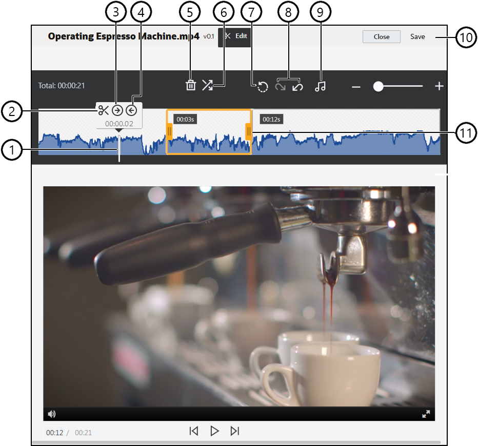

Når Video Plus er aktivert, kan du redigere Video Plus-aktiva direkte i Oracle Content Management, trimme videoer og angi toning inn og ut for klipp.
Merknad:
Video Plus er ikke tilgjengelig i forretningsregistre.Når du redigerer et Video Plus-aktiva, ser du dette:
| Element | Beskrivelse |
| 1 | Flytt tidsmarkøren til punktet i tidslinjen der du vil utføre redigeringen. Alle redigeringer utføres på videotidslinjen. Du plasserer tidsmarkøren ved å klikke på tidslinjen der du vil utføre redigeringen, eller du kan klikke på og dra tidsmarkøren på tidslinjen. Du kan også bruke høyre piltast for å bevege tidsmarkøren fremover med 1 sekund eller klikke på venstre piltast for å gå bakover med 1 sekund. Bruk Alt + pil høyre for å gå 10 sekunder fremover og Alt + pil venstre for å gå 10 sekunder bakover. |
| 2 | Del opp deler en tidslinje opp i segmenter. |
| 3 | Angi inn definerer plasseringen av tidsmarkøren i begynnelsen av videoen. |
| 4 | Angi ut definerer plasseringen av tidsmarkøren i slutten av videoen. |
| 5 | Slett fjerner et valgt segment fra tidslinjen. |
| 6 | Ton inn/ut gjør begynnelsen og slutten av en video eller overgangene fra ett segment til det neste jevnere ved å tone segmenter inn eller ut med det angitte antallet sekunder. Et ikon ( |
| 7 | Tilbakestill fjerner eventuelle redigeringer du har utført i en video, så lenge du ikke har lagret den. Hvis du klikker på Lukk uten å lagre en kopi, annulleres eventuelle redigeringer du har utført. |
| 8 | Angre fjerner utførte redigeringer sekvensielt fra tidslinjen, mens Gjør om legger fjernede redigeringer tilbake på tidslinjen sekvensielt. |
| 9 | Velg lyd gir deg muligheten til å velge hvilket lydspor du vil bruke, hvis videoen har flere enn ett. Det valgte lydsporet vises på tidslinjen. |
| 10 | Klikk på Lagre, og velg om du vil lagre den redigerte videoen som et nytt aktiva, en gjengivelse av aktivaet eller en ny versjon av det opprinnelige aktivaet. |
| 11 | Hvis du vil trimme den første eller siste delen av videoen raskt, kan du klikke på én av sidene i klipprammen, dra den til den ønskede plasseringen og lagre. |
