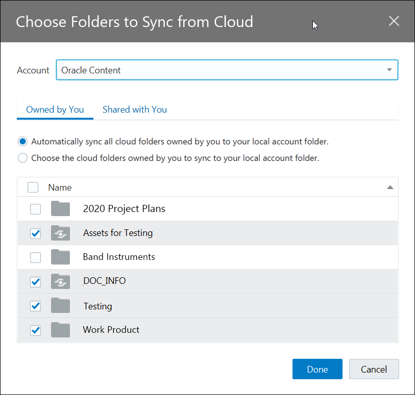

Når skrivebordssynkronisering er installert, opprettes en kontomappe der lokale kopier av alle skymappene du velger å synkronisere, blir lagret. Du må velge skymappene som skal synkroniseres, eksplisitt ved å klikke på skrivebordsappikonet i varslingsområdet (Windows) eller i tilleggsområdet på menylinjen (Mac) og velge Velg mapper som skal synkroniseres fra skyen.
Mapper som er oppført i dialogboksen, finnes allerede i skykontoen. Som standard blir alle mappene som eies av deg, synkronisert automatisk, men du må klikke på fanen Delt med deg hvis du vil synkronisere delte mapper som du ikke eier.
Hvis det ikke er oppført noen mapper, må du kopiere eller opprette dem lokalt i kontomappen, eller i skyen ved hjelp av nettleseren.
Dialogboksen for mappesynkronisering
