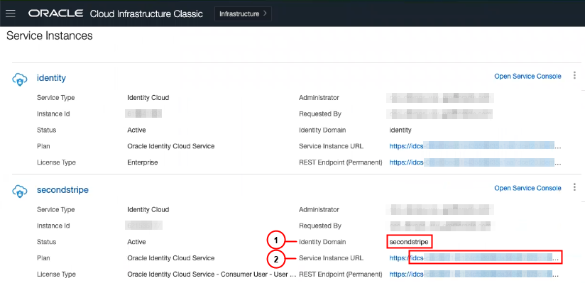

Hvis du vil opprette en Oracle Content Management-forekomst i et sekundært IDCS-domene, utfører du disse innledende trinnene før du oppretter Oracle Content Management-forekomsten:
Hvis du bruker Infrastructure-konsollen, utfører du følgende trinn slik at du får tilgang til Infrastructure Classic-konsollen.
https://myservices-mytenenancyname.console.oraclecloud.com/mycloud/cloudportal/dashboard
Der mytenenancyname er navnet du noterte i forrige trinn.
idcs-xxxxxxxxxxxx, etter https:// og før første .) i URL-adresse for tjenesteforekomst (2).
