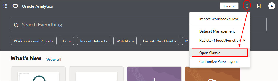

  1. Na stronie startowej kliknąć menu strony i wybrać Otwórz Classic.
    Opis "GUID-8154ED91-0F3F-445E-BC76-12581656ABC5-default.jpg" znajduje się poniżej
    .jpg"
